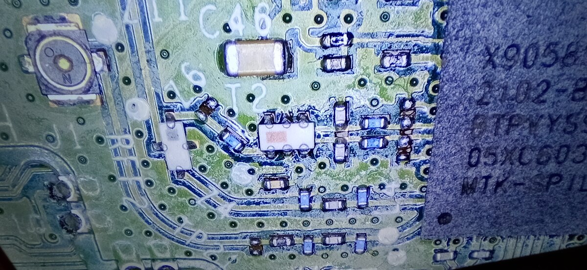

Moin Freunde,
mir ist beim zocken gestern einfach das Gamepad ausgegangen, dachte erst
mal Batterien waren alle und habe die erst mal getauschst.
Nachdem Tausch hat sich nichts geändert, Gamepad wollte nicht starten,
ich habe ihn darauf auseinander genommen und den Fehler womöglich
gefunden.
Kurzschluss ist nur verfügbar wenn das Antennen Kabel angeschlossen ist,
nimmt man das ab, dann startet auch das Gamepad.
Da gibt es 2 Antennen Anschlüsse so habe ich die auch unter einander
getauschst, es liegt definitiv nicht daran.
Wenn ich dort am Kondensator (C46) Spannung drauf gebe, dann wird das
kleine Teil da drunter mit der Bezeichnung (T2) extrem heißt.
Ich weiß jetzt nicht genau was genau das für ein Bauteil ist, ich
vermute eine Art Trafo/Octo/Filter?
Auch bin ich mir nicht wirklich sicher ob es wirklich an dem (T2)
Bauteil liegt, ich denke es kann auch vom naheliegendem ARM kommen.
Würde aber natürlich gerne mal erst T2 austauschen, meine Frage, was für
ein Bauteil ist T2 genau und wo kann man es kaufen.
Ansonsten scheint es als ob ich ohne ein donorboard nicht weit komme.
