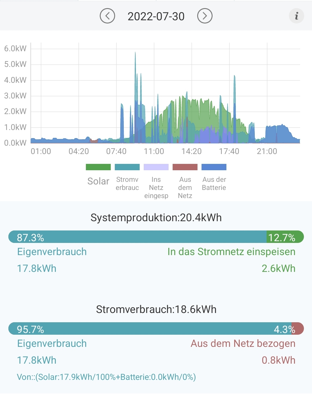

- Durch vor kurzem eingebauten größeren Akkus an der PV - Eigenverbrauch
fast zu 100% Haus Autark mit PV Strom März-Oktober.
- Anlagen Ertrag/Tag ca. 16 kWh ... Peak 22kWh
