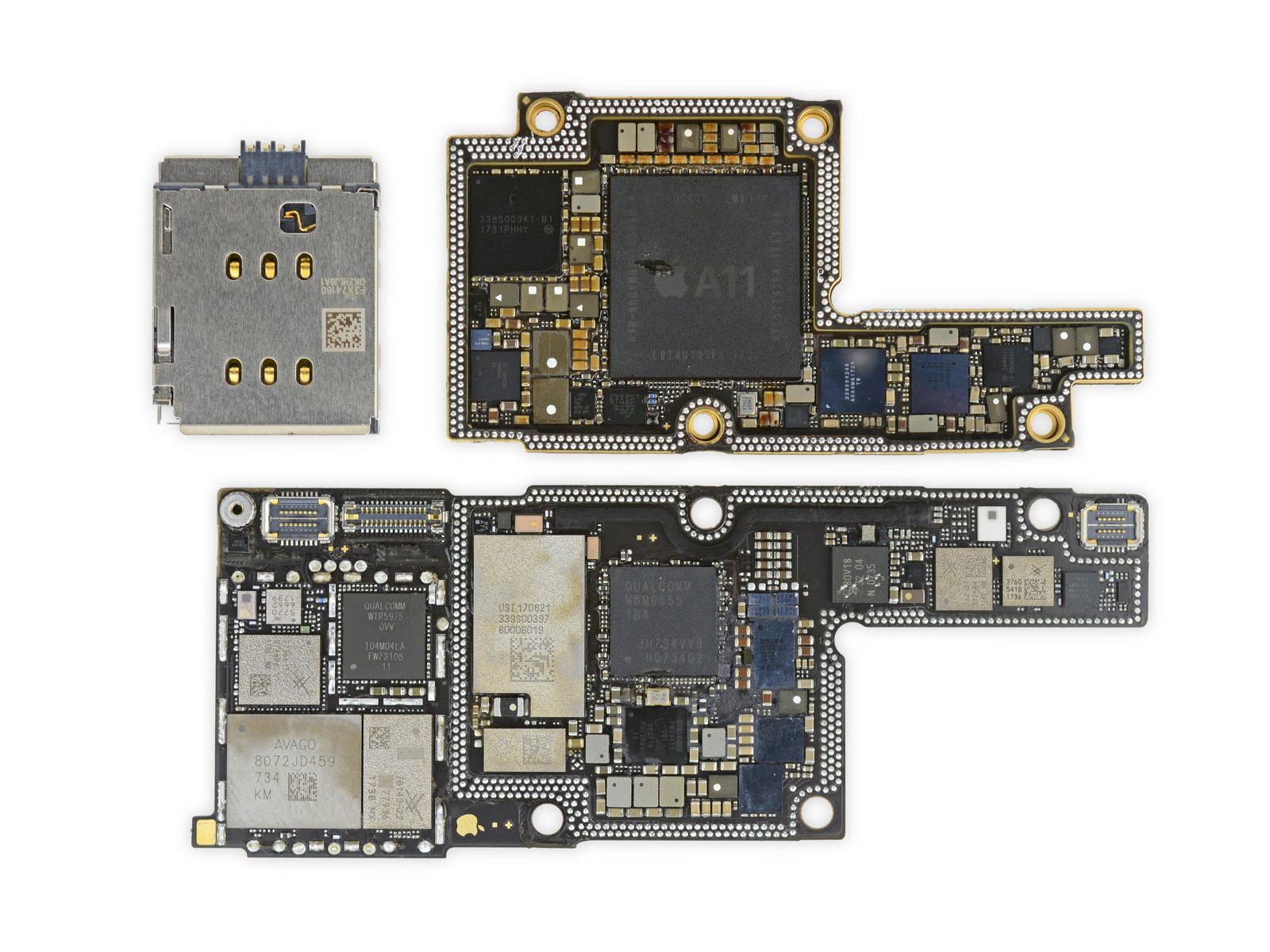

beim Stöbern im Netz bin ich über einen schon älteren Beitrag über das
IphoneX gestoßen. Apple scheint seit dem Iphone X alle Geräte mit
solchen  3D-Sandwich-Platinen-Stacks (mit einem sogenannten Interposer
oder Middle Layer Frame) auszuliefern:
https://guide-images.cdn.ifixit.com/igi/OYsIHWAHwVUNSilS.huge
Zwischen den beiden Leiterplatten mit Bauteilen sitzt eine dickere
Leiterplatte, die eigentlich nur ein Rahmen mit Vias ist und die
Verbindungen zwischen oberer und unterer Platine herstellt sowie,
scheinbar, einen Via-Fence außenherum hat für die Abschirmung.
Habt ihr so etwas schon bei anderen Baugruppen gesehen bzw. gibt es
Fertiger, die das verarbeiten können? Ganz trivial stelle ich mir das
nicht vor, gerade wenn die zwei Platinen zusammengefügt werden müssen.
Für Anwendungen, wo man Platzprobleme hat bzw. die EMV-Blechdosen
benötigt, wäre das aber natürlich praktisch, daher meine Frage.

Das hört sich jetzt erst einmal nicht so furchtbar ungewöhnlich an.
Es gibt verschiedene Strategien, wie multilayer Platinen aufgebaut
werden.
Betrachte den "Interposer" als zwei Kupferlagen, auf denen Du Dir das
Routen verkneifst und nur Vias zulässt.
Dann hast Du das als Endergebnis. Du musst ansonsten die gleichen
Grundsätze bezüglich der Kupferverteilung einhalten, wie bei sonstigen
Multilayerboards auch, damit sich das ganze nicht verzieht.
Das einzige etwas ungeöhnliche ist, dass diese Mittenlage etwas dicker
ist.
Das sollte aber kein Problem sein, vor allem nicht, wenn Du von diesem
Lagenpaar als Kern ausgehst, auf die andere Lagen beidseitig
auflaminiert werden.

ja wir verarbeiten solche Baugruppen.
Wir haben dafür spezielle Rahmen, auf dem die Platinen dann vor dem
Verlöten miteinander gestakt werden. Die Einzelbaugruppen wurden aber
schon einmal gelötet und sind an sich fertig.
Am Ende muss die Baugruppe dann noch vom Nutzen getrennt werden, auch
das Leider nicht ganz so einfach.
Das Problem ist vor allem die Spannungen die beim Erhitzen im Lötofen
auftreten. Dabei kann sich eine Platine leicht verbiegen und somit keine
Lötverbindung zwischen den Platinen garantiert werden.
Der Prozess wurde über mehrere Jahre und vielen Meetings perfektioniert,
die Ausfallrate liegt aktuelle zwischen 2-5%. Davon lassen sich dann die
meisten zwar noch reparieren, aber auch das ist nicht so einfach.
Alles in allem, wenn es vermeidbar ist, besser nicht machen.

Davor sollte man klären welche Design-Anforderungen tatsächlich
vorliegen:
Kein Platz, EMV unkritisch: Dünne Platinen mit Samtec Board-to-Board
Steckern stapeln.
Viel Platz, EMV problematisch: Multilayer mit ungestörter GND-Fläche und
Blechdosen.
Kein Platz, EMV problematisch: Wirklich so schlimm? Abschirmgehäuse auch
völlig ausgeschlossen? Dann könnte man sich das antun.
Abgesehen von diesem Design bestimmten Lifestyle Segment habe ich sowas
noch nirgendwo gesehen. Da nimmt man doch lieber 0,5mm mehr Höhe in Kauf
als so eine Sondertechnologie einzuführen.

@Bernd: Das Interposer ein dehnbarer Begriff ist, ist mir klar. Daher
auch der Link zu dem Foto. Gemeint ist eine dickere Platine, die über
Vias zwei andere Boards kontaktiert, so dass diese als Sandwich
zusammengelötet werden können.
@Chris: Es ist genau die Mischung, die du ansprichst, die das
interessant macht: Wenig Platz und sensible Elektronik. Hinzu kommt
noch, dass ein solcher Poser das Layout einfacher macht, da nicht alle
Signale zu einem Board-to-Board-Steckverbinder laufen müssen, sondern
"nur" nach außen zum nächsten Via auf die andere Platine.
Hast du einmal einen Firmennamen für mich von euch? Dann gebe ich das
intern mal weiter. Es klingt auf jeden Fall interessant. Wobei 2-5%
Ausschus natürlich schon eine Ansage sind, aber ich kann die
beschriebenen Probleme gut nachvollziehen.
