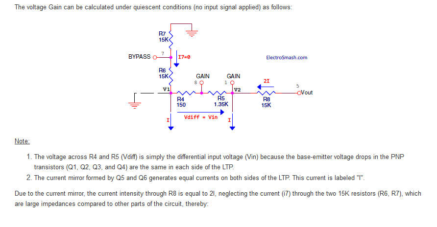

Unter https://www.electrosmash.com/lm386-analysis habe ich eine Seite
gefunden, die sich mit dem LM386 beschäftigt und nicht auf Blackbox und
Strickanleitung geht.
Auch wenn der Chip nicht high-end ist, will ich mich etwas damit
beschäftigen. Er ist ja nicht teuer und darf mal kaputt gehen und die
innere Funktion ist doch mit den Blöcken wie gemacht als Lehrobjekt. Ich
hatte zuerst meine größte Not, zu begreifen, wieso die interne
Rückkopplung funktioniert - hoffe da ganz langsam dahinter zu kommen.
Normalerweise hab ich in der OPAMP Analogie erwartet, dass es auch zu
in- und in+ zu gehen hat...
In dem Screenshot zeige ich euch mein aktuelles Problem: R8 = 15k ist
doch in etwa diese Größenordnung und der ist direkt am Ausgang der
Endstufe angeschlossen, warum darf man dann sagen, dass Ruhestrom durch
die Differenzstufe NUR da durch geht und nicht R7 wenn er doch die Größe
hat?
Zudem ist die obvere Hälfte von R7 doch an der Versorgungsspannung und
nicht gnd?
Ich hoffe sehr auf eine hilfreiche Diskussion.
