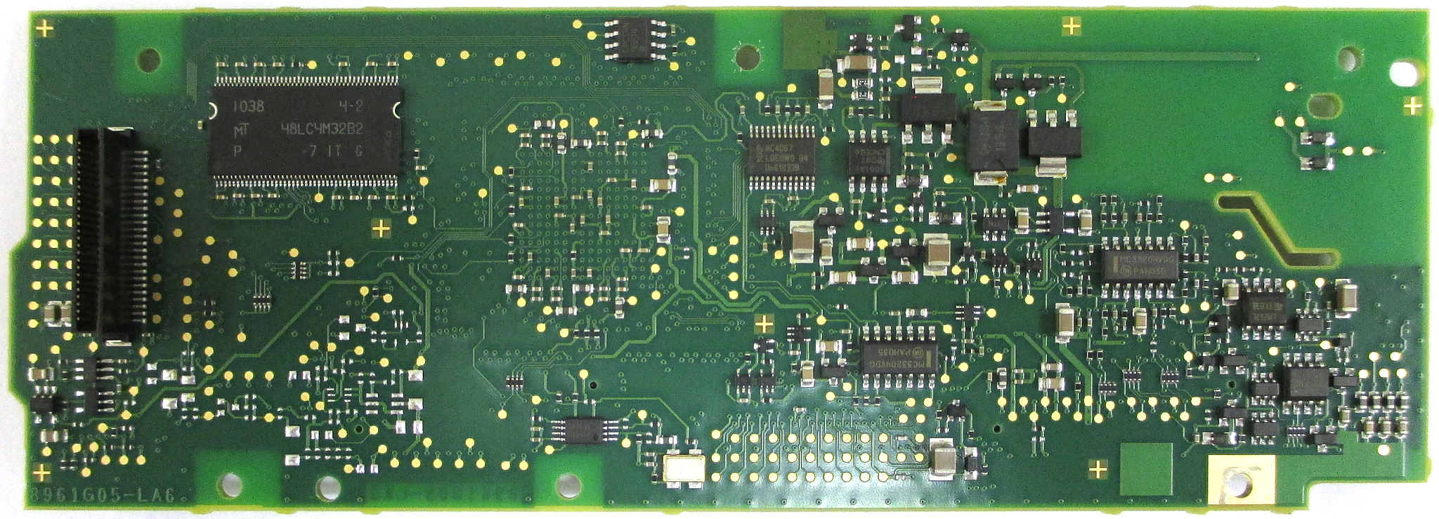

Ich tüftle immer noch an einem Problem das ich hier ein
Radio/Navigationssystem habe welches grundsätzlich funktioniert, aber

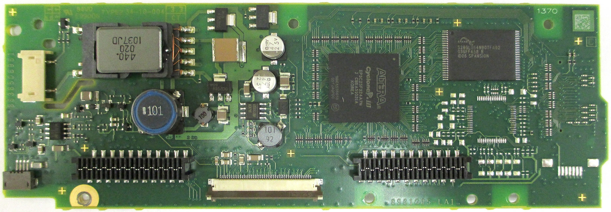

kein Bild anzeigt. Da ich glücklicherweise noch ein baugleiches,
funktionierendes Gerät habe war mein erster Ansatz erstmal die
Fehlergruppe durch Komponententausch einzugrenzen. Das Gerät hat ein
Mainboard, ein Grafikboard an dem u.a. das farbige LCD-Display
angeschlossen ist und ein Keyboard auf dem die Hintergrund-LEDs,
Drehencoder und Tasten befestigt sind.
Inzwischen weis ich das das Problem auf dem Grafikboard vorliegt. Man
kann das Grafikboard auf zwei am Mainboard vorgesehene Steckkontakte
aufstecken und inzwischen erkenne ich an der Stromsignatur ob es
funktioniert oder nicht. Betreibt man nur das Board liegt die Primäre
Stromaufnahme bei ca. 720 mA (14V). Brückt man den Ein-Taster (ON_TIPPER
MP auf der Platine gegen GND) steigt der Stromverbrauch beim
funktionierenden Grafikboard auf ca. 820 mA, beim defekten Grafikboard
geht es nur ca. 10 mA hoch.

Nachdem ich elektrisch keinen Fehler finden konnte habe ich sowohl das
Flash (Betriebssystem der Grafikkarte) als auch das ECS4 Flash (IP des
Cyclone-III FGPA) gegenseitig gewechselt. Das hat gezeigt das beides
Flash intakt und funktionierende Programmierung enthalten.
Ich erkenne am SDRAM-Chip, am Flash und an der Cyclone FPGA auch
Datensignale, also Aktivität, aber leider nicht an den IO-Ports welche
u.A. die Spannungsregler aktivieren.

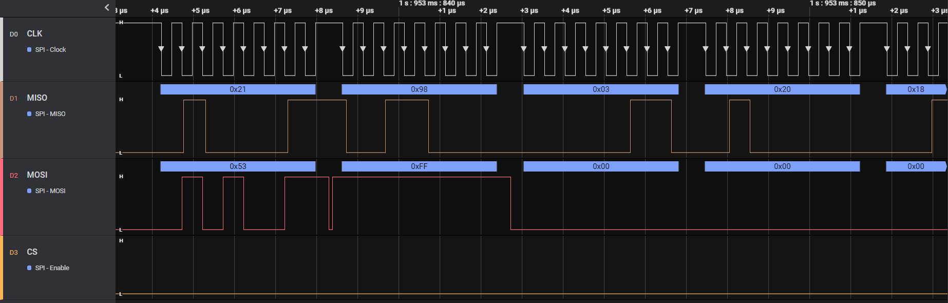

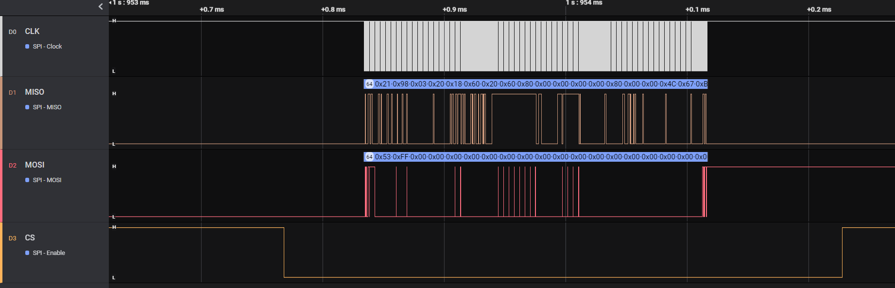

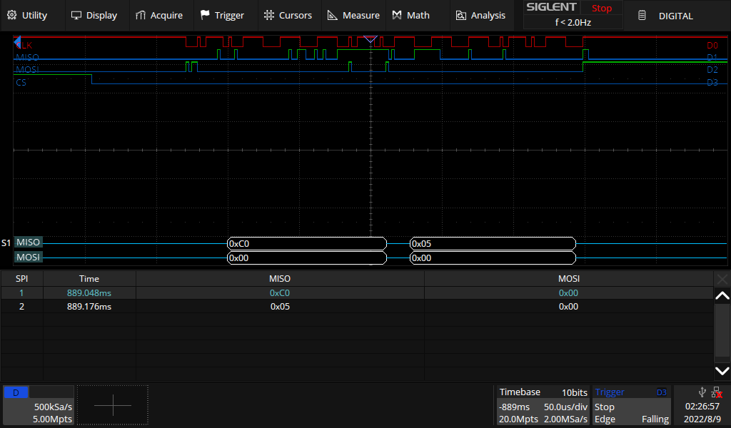

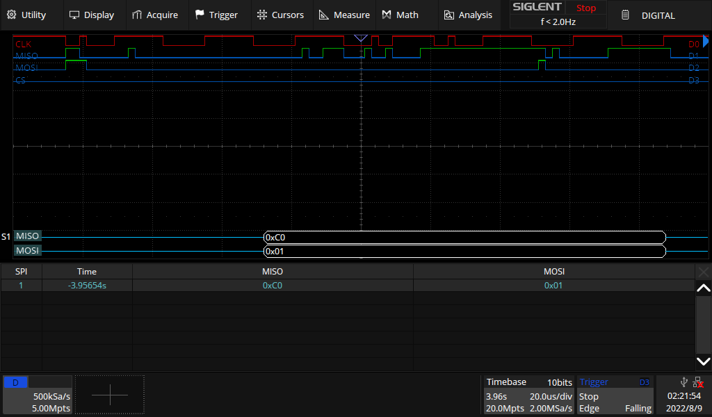

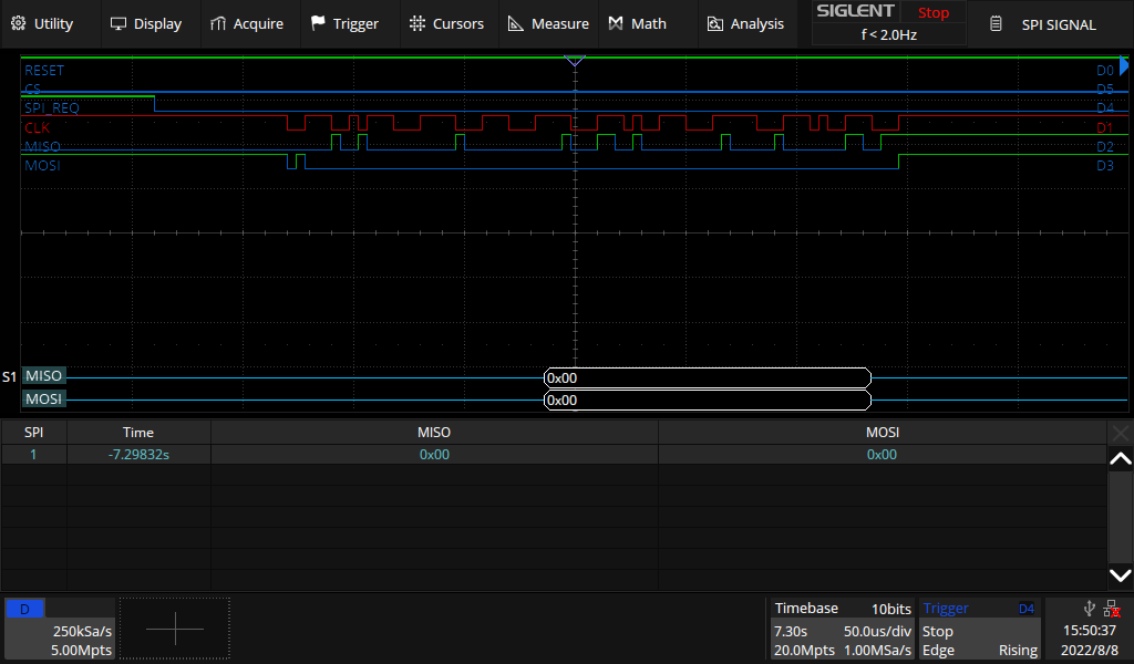

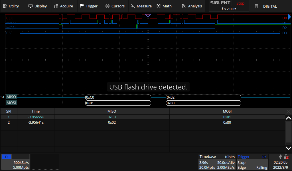

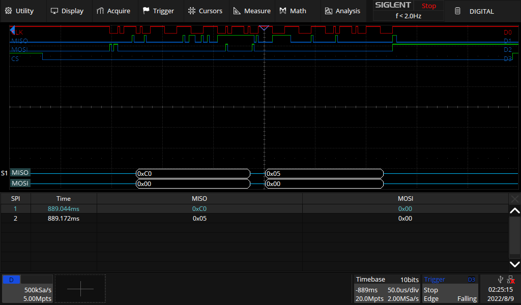

Dieses SPI Interface habe ich mir mal genauer angeschaut. Ein
exemplarischer Schnappschuss ist beigefügt. Dazu habe ich (zum ersten
Mal) die LA-Option meines Siglent 2104X genutzt und erstmal die
funktionierende Grafikkarte gescannt. Bei den Signalen bin ich mir schon
sehr sicher, aber das was ich da sehe finde ich merkwürdig.
Der OMAP5948 (OMAP5912) verwendet eine Hardware-SPI (MIBSPI1 und
/SPI_CS0) für die Kommunikation (3,3V Digital-Pegel). Dadurch das CLK im
Ruhezustand HIGH ist vermute ich das es sich um den SPI Mode 2 oder 3
handeln muss (CPOL=1).

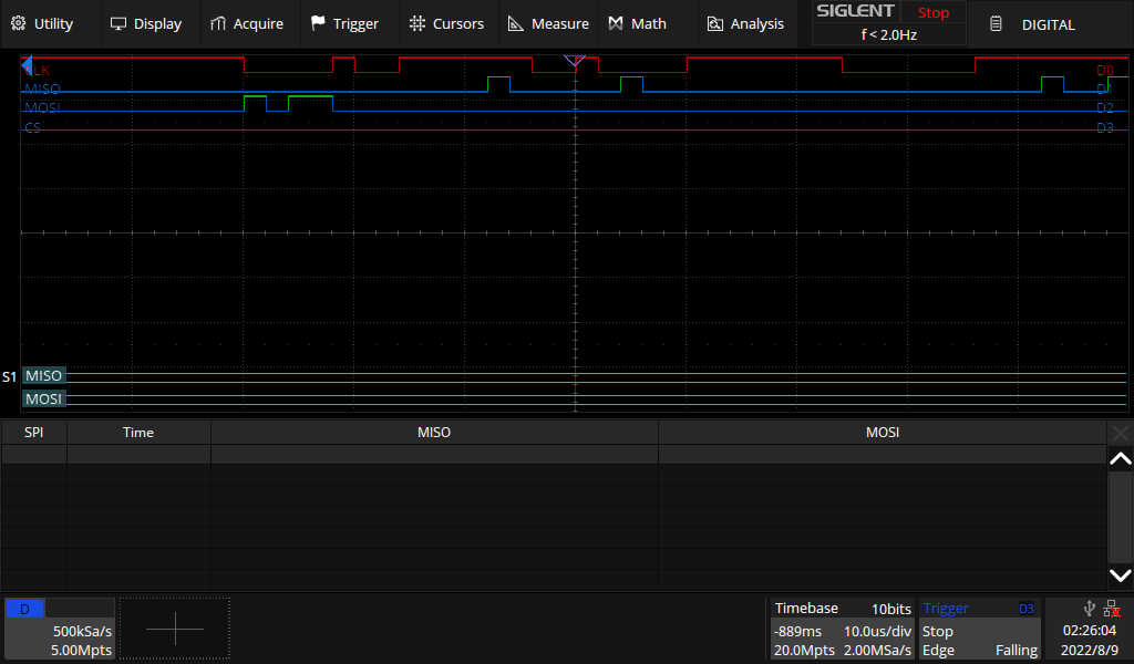

Aus den Datagrammen werde ich aber noch nicht schlau. Auch das sich
zwischen dem SPI-Decoder meines Siglent SGS2104X mit Digitaleingängen
und einem Saleae so große Unterschiede abzeichnen, vom CLK angefangen
bis zu den Daten. Was mich auch etwas irritiert ist das MISO und MOSI
gleichzeitig Daten übertragen. Das ist zwar per Prinzip machbar, aber
ich hätte hier eher einen Request/Answer Kommunikationsstil erwartet.
