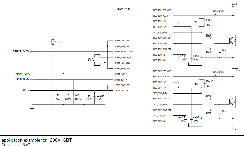

Kann mir jemand sagen wie die PWM controller Schaltung:
https://github.com/tibordp/shiny-pwm
,geändert werden muss, damit nicht ein IRLZ34N angesteuert wird, sondern
statt dessen die beiden Eingänge PRIM_BOT_IN und PRIM_TOP_IN.
Reicht es aus, die beiden Eingänge genau gegensätzlich anzusteuern?
Die Feedback Spannung für die PWM controller Schaltung würde ich gerne
vom LOAD Pin beziehen.
