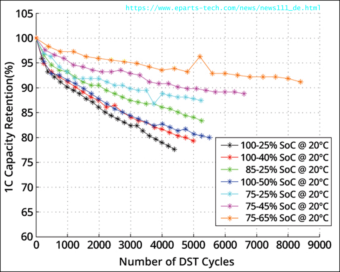

Suche Diagramm "Restkapazität von Li-Ion-18650 vs Ladezyklen"
Gast #7155351
ich suche ein Diagramm, das die maximal mögliche Restkapazität von
Li-Ion-Akku-Zellen (18650) gegen die Zahl der Ladezyklen zeigt (am
besten für verschiede Li-Ion-Typen).
Außerdem würde mich interessieren, ob man zu stark endladene
Li-Ion-Akkus z.B. durch schonendes Laden halbwegs wiederbeleben kann und
ab welcher Entladespannung ein solcher Akku normalerweise Schaden nimmt
(und warum, was passiert da chemisch in der Zelle)?

#7156018
Das gibt es nicht. Sowas kannst du höchstens von genau einem Zellentyp
vom Hersteller dieser Zelle erhalten.
Und auch da stimmt es nur für ganz spezielle Bedingungen bzgl.
Temperatur, Ladestrom, Entladestrom, Entladeschluss und
Ladeschlussspannung.
Gast #7156085
Wenn ich das Diagramm Li-Ion_Cycle_Life.gif richtig interpretiere,
beziehen sich die Kurven auf die Anzahl der jeweils durchgeführten
Lade-Entladezyklen. Dabei ist zu beachten, dass bei einem Zyklus von
100-25% etwa die 7,5-fache Leistung wie bei einem Zyklus von 75-65%
entnommen werden kann. Um auf die entnehmbare Leistung zu schließen,
müsste man die schwarze Kurve gegenüber der orangenen um den Faktor 7,5
in der Zyklusachse strecken.
Oder stehe ich wieder mal mit beiden Beinen voll auf dem Schlauch?
#7156157
In etwa. (die Spannung bleibt nicht konstant beim Entladen)
Allerdings sind hier die Zyklen aufgetragen, nicht die entnehmbare
Leistung.
Das Maximum erreicht man wohl irgendwo bei 85-90% als obere und 15-25%
als untere Schranke.
Dabei verliert man allerdings ca. 30% der Energiedichte.
