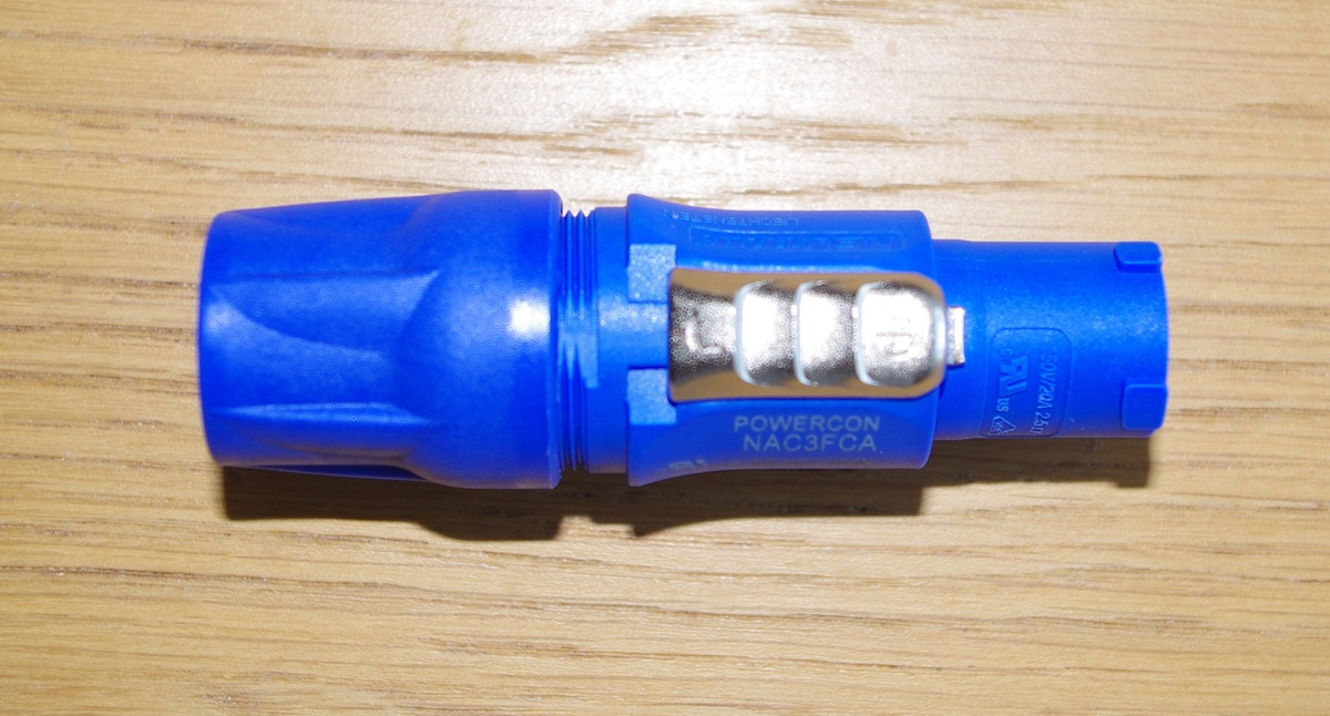

Vielleicht hilft es mal wem: Die genannten (Netz)Steckverbinder
verriegeln beim Aufschrauben der hinteren Kappe/Tülle, d.h., nach
Festziehen der Kappe/Tülle lässt sich der Steckverbinder z.B. zum Tausch
des Kabels nicht mehr öffnen. Das mag ganz nützlich sein, wenn man aber
- wie ich - nur mal probehalber den Stecker zusammenschraubt, dann war's
das mit dem Stecker.

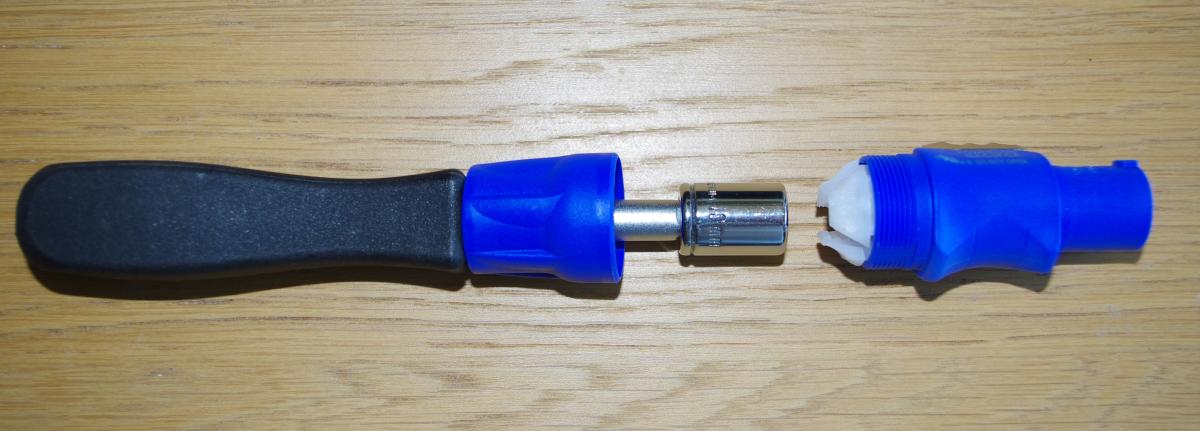

Nach einigem Herumprobieren habe ich es dann geschafft, mit einer 10er
Nuss von aussen über die Öffnung für das Kabel die weiße Zugentlastung
am Ende so zusammenzudrücken (siehe Prinzipdarstellung Bild Powercon_2),
dass die Verriegelung gelöst wird und die Kappe/Tülle wieder
abgeschraubt werden kann. Keine Ahnung, ob das mit der schwarzen
Zugentlastung (für die dickeren Kabel) genauso geht.
