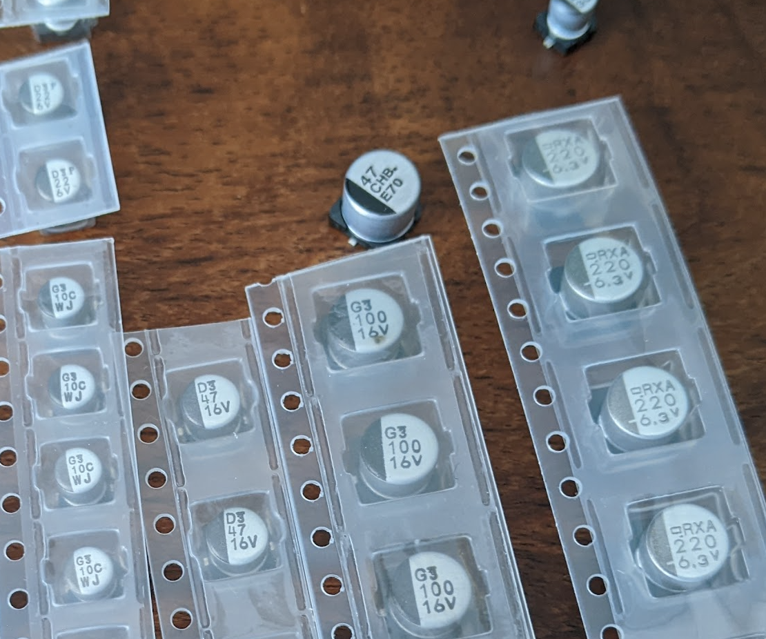

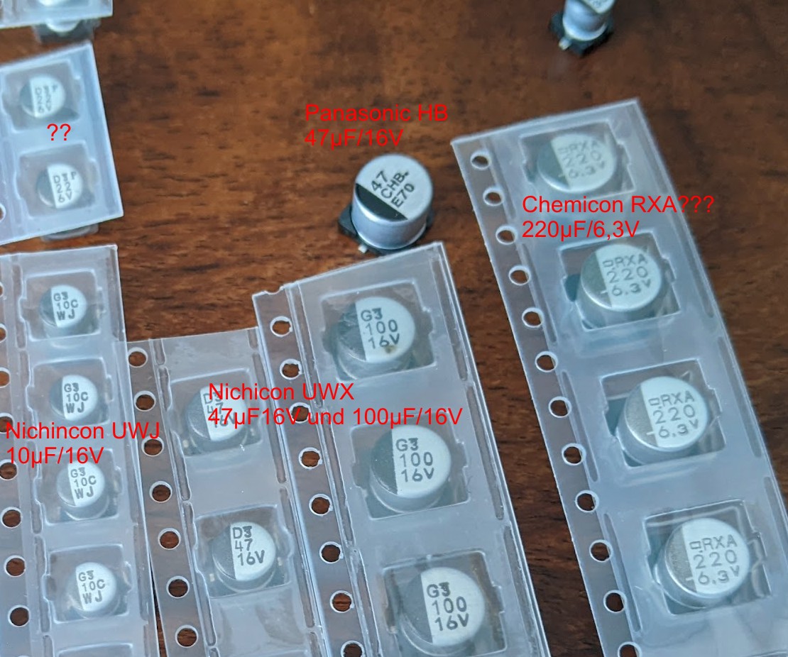

Hi :)
Hab Ersatzelkos bekommen, leider ohne Doku, weiss jemand sagen welche
Elkos das sind, dann kann ich das Datenblatt zu raussuchen.
Kapazität und Spannungsfestigkeit sind offensichtlich, mir geht es vor
allem um die Endurance, Hersteller, aber auch darum ob das nun general
purpose, low ESR, ultra ESR, etc. sind
Maße (Abstand der Seiten ohne Lötfahnen):
ganz linke Reihe: 4,27mm
zweite reihe von links: 4,5mm
beiden rechten Reihen: 6,6mm
Wäre toll wenn jemand etwas dazu weiss :)
