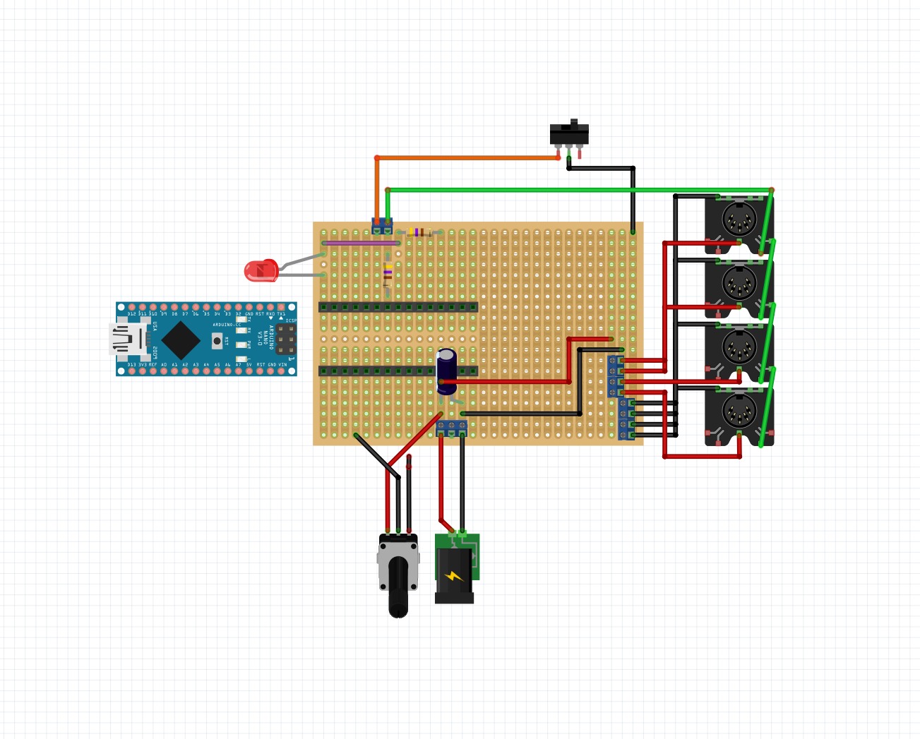

Ich habe folgendes Problem. Und eine mögliche Erklärung, aber keine
Idee, wie man das Problem einfach lösen kann und da bräuchte ich Hilfe.
Die Grundidee ist wie folgt: Es gibt ein Schlagzeug, deren einzelne
Trommeln mit LED Stripes illuminiert werden sollen. Diese sollen
"irgendwie" miteinander verkabelt werden und ein Arduino übernimmt dabei
den Logikteil.
Ein erstes Konzept was umgesetzt wurde, sieht wie folgt aus. Siehe
hierzu auch das Foto im Anhang. Der Arduino steuert mit seinem Datenpin
6 insgesamt etwa 250 LEDs auf vier WS2813 an. Als Arduino wurde der Nano
gewählt. Weil die LED Stripes sich aber auf unterschiedliche Trommeln
verteilen, muss es eine Art Übergang zwischen den einzelnen Stripes
geben.
Wie man an der Schaltung sieht, gibt es 4 Buchsen (MIDI, 5 Pin) welche
so verkabelt sind, dass der 6er Pin von Arduino in die erste Buchse
geht, zusammen mit den 5V und der Masse. Auf der ersten Trommel geht
eine weitere Buchse dann an den +5V, D(ata)I(n) und Ground von dem
WS2813. Der D(ata)O(ut) wiederum wird über das gleiche Kabel
zurückgeführt. Zurück auf dem Board ist der DO mit dem DI der nächsten
Buchse verlötet. Damit sind die WS2813 theoretisch in Reihe geschaltet.
Jetzt ist es so, dass das ganze Build maximal zwei Trommeln unterstützt
und diese noch nicht einmal gut. Die erste Trommel funktioniert gut,
egal welche, aber schon die zweite flackert wie irre, die dritte (wenn
angeschlossen) leuchtet dann gar nicht mehr, die vierte auch nicht.
Meine Vermutung ist jetzt wie folgt. Durch das 1m lange MIDI-Kabel ist
die Strecke zwischen DO und DI von zwei Stripes insgesamt 2m plus
interne Verkabelung. Meine Befürchtung ist, dass dies zu lang ist für
eine saubere Signalübertragung. Da schon mal die erste Frage: Liege ich
mit der Vermutung korrekt?

Gast #7161150
Also ich würde auch am ehesten auf ein Problem mit der Stromversorgung
tippen. Ändere doch Deine Ansteuerung mal so, daß immer nur eine
einzelne LED leuchtet und als Lauflicht die ganze Länge aller vier
Streifen hintereinander durchläuft.
Sollte es wider erwarten doch an der Signalqualität liegen, könntest Du
auch versuchen, zwischen den Steckern auf Deiner Platine jeweils eine
WS2813 zur Signalauffrischung einschleifen; also zwischen Dout das am
ersten Stecker zurückkommt und Din vom zweiten Stecker usw. je eine
einzelne WS2813 zur Signalaufbereitung zwischenschalten.
Gast #7232392
Ich habe das Problem tatsächlich identifizieren und lösen können.
Das Problem war die kumulierte Kabellänge von 2m zwischen den einzelnen
Stripes. Gibt man jedem „substripe“ einen eigenen Datenport und
reduziert damit die max. Kabellänge auf 1m funktioniert es. Das Coding
ist dann etwas komplizierter aber schaffbar.
