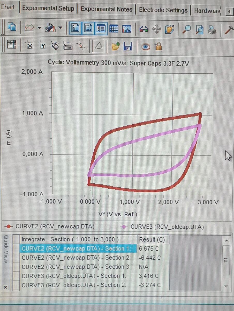

Nachdem meine Aukey 4K Dashcam nach 4 Jahren Nutzung plötzlich ständig
das Datum vergessen hat, habe ich mal reingeschaut. Erster Verdacht: RTC
Akku kaputt. Das war es erstaunlicherweise nicht. Der Superkondensator,
der das Schreiben auf SD und Herunterfahren nach Stromverlust puffert,
war der Täter. Im Anhang eine Cyclic Voltammetry Messung bei 300 mV/s
Sweep Rate (Pink). In rot sieht man einen neuen 3.3F 2.7V Supercap
daneben. Der alte ist mittlerweile auf ca. die Hälfte der Speichermenge
gefallen (aber kA wo er gestartet ist, natürlich!). Jedenfalls reicht
das halt nicht mehr für das ordentliche Herunterfahren der Kamera. Die
beiden Supercaps zu tauschen hat dann auch das Problem behoben. Soviel
also zu "Supercap ist langlebiger als Akku". Ich nehme mal an, dass der
Betrieb unter der Frontscheibe einer der Stressfaktoren ist, der die
Lebensdauer durch die Extremtemperaturen begrenzt. Es wäre erstaunlich,
wenn die Kamera nur die 60°C aus dem Rating des Kondensators sehen
würde.

Nun, bei den von mir vielfach eingesetzten 0.22 F (und ein paar 1.0)
reichte auch Zimmertemperatur: nach drei bis fünf Jahren war die
Kapazität halbiert; dabei hingen die Geräte ständig am Netz, also keine
Zyklen.
