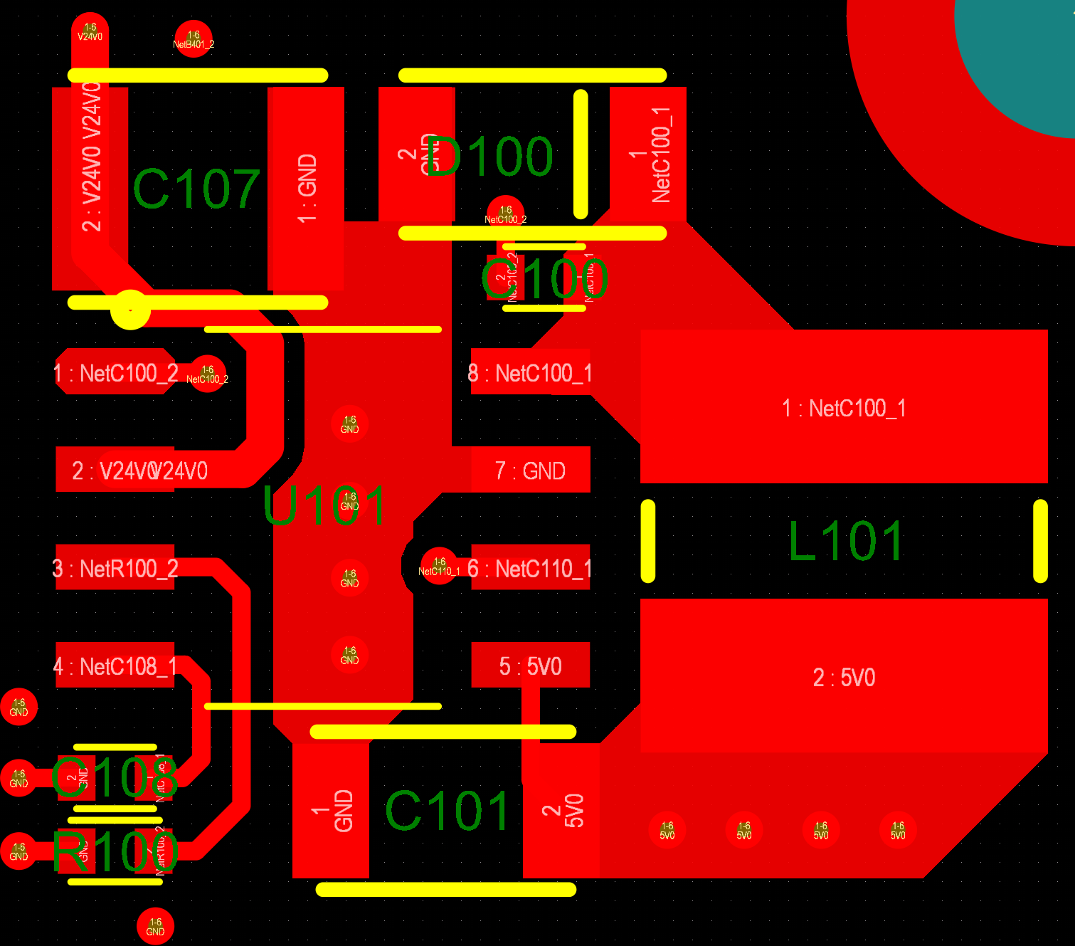

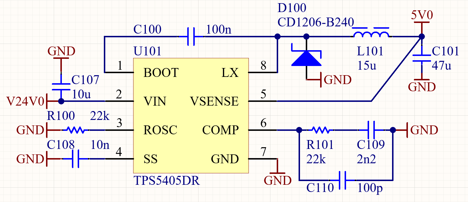

Guten Tag,
ich habe einen DC/DC Wandler (TPS5405DR) ausgelegt und auf einer meiner

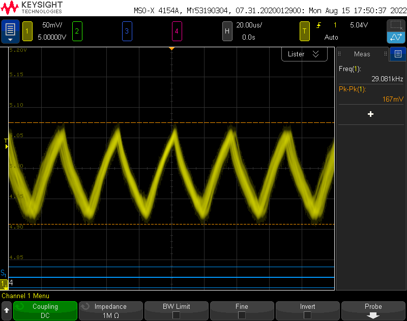

Platinen verwendet.  Bei geringer Last (<100mA) habe ich nun eine Pk-Pk
Spannung von 170mV mit einer Frequenz von 29k Hz. (z-cntr_noL.png)
Bei einer Last von ca. >400mA sinkt die Pk-Pk Spannung plötzlich auf
unter 20mV.

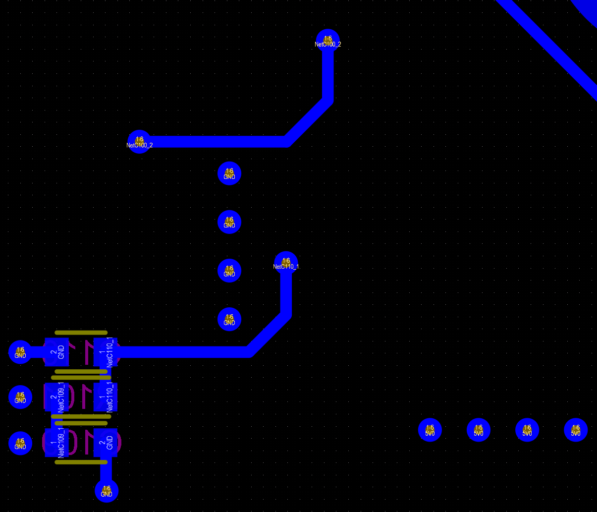

Anbei der Schaltplan inklusive Layout. Auf den zwei Internen Lagen
befindet sich zwei GND-Planes.
Der TPS5405DR hat einen Pulse Skipping Mode der bei < 300mA aktiv wird.

Habt ihr eine Idee wie ich die Pk-Pk Spannnung bei einer Last <300mA
senken kann?
