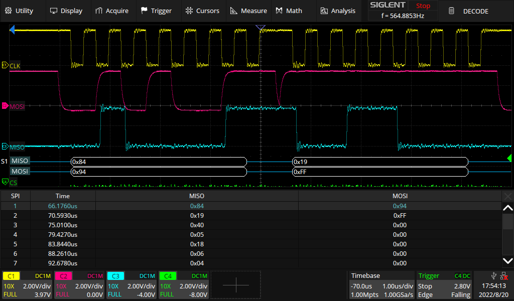

Ich untersuche gerade das Datenprotokoll zweier Komponenten welche sich
per SPI unterhalten. Die CPOL ist ja offensichtlich 1, aber CPHA?
Müsste ich dafür ganz sicher sein wer MOSI und wer MISO ist?
Moderator (Firma: Titel) Persönliche Seite #7166209
Mit der steigenden Flanke wird abgetastet, mit der fallenden Flanke
geschoben. Die CPHA ist 1, das ergibt den SPI Mode 3.
Die Oszi-Auswertung ist um 1 Bit versetzt. Die Bits sind vlnr 01010011
und 01000011, das ergibt vrnl 11001010 und 11000010. Das Oszi sieht aber
die "vordere" (auf dem Oszi also die letzte) 1 nicht, hängt dafür noch
eine 0 an und kommt auf 10010100 sowie 10000100. Augenscheinlich
verwendet das Oszi den SPI Mode 2 mit CPOL 1 und CPHA 0.
Siehe das Timing Diagramm dort unten:
http://www.lothar-miller.de/s9y/categories/17-SPI
