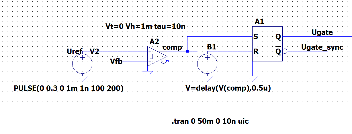

Hallo Zusammen,
ich würde gerne einen Step-Down Wandler simulieren mit Constant On Time
Regelung. Ein Schaltung mit fixed Frequency habe ich auch schon
simulieren können.
Aktuell steh ich gerade auf dem Schlauch wie man einen COT Generator in
Spice am besten simulieren kann.
Man hat im COT Control ja einen Komparator der Soll und Ist miteinander
vergleicht, der erzeugte Puls vom Komparator geht dann in einen COT
Generator.
Ich hatte hier überlegt den Puls dann weiter zu verarbeiten mit einer BV
Quelle und einer Art Haltebefehl, der dann die Constant On Timer
generiert.
Lässt sich das so umsetzen bzw. kennt jemand solch einen Befehl für die
BV?
zum simulieren kannst Du so vorgehen:
1) Komparator zum Vergleich Ausgangsspannung mit Uref
2) Ausgang Komparator einmal direkt auf S von SR FF
3) Ausgang Komparator verzögert auf R; mit delay Funktion oder delay
mittels transmission line. Das delay ist dann die konstante
Einschaltzeit. Problem sind typisch das Hochlaufen (d.h.
"Nichtanschwingen") bzw. evtl. müssen Verzögerungen beim Komparator
verwendet werden um Instabilitäten zu vermeiden.
Beispiel siehe Screenshot.
