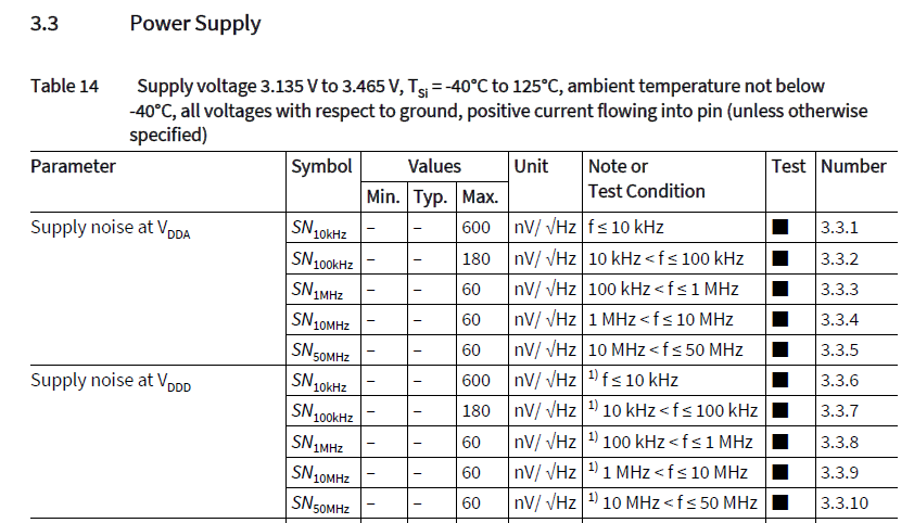

Guten Tag,
ich habe im Anhang die Tabelle beigefügt, welche im Datenblatt des MMIC
zu finden ist zum Rauschen. Nur verstehe ich die nicht so ganz. Wie
rechne ich denn die maximale Spannung aus für eine bestimmte Frequenz?
Nehme ich den Wert und rechne den mal der Wurzel der Frequenz, für die
ich die maximale Spannung bestimmen möchte. Aber dann würde es ja
bedeuten, dass bei höherer Frequenz stärkeres Rauschen vorhanden sein
darf. Also zum Beispiel zwischen 1 kHz und 10 kHz.

Hat zwar nicht dirkt mit deinem MMIC zu tun, aber das Prinzip ist immer
das Selbe. Ganz brauchbar sind Noise Figures z.B. erklärt in:
National Semiconductor, Application Note 104, May 1974 - Noise Specs
Confusing?
PMI, Application Note 15 - Minimization of Noise in Operational
Amplifier Applications (S.71 ff)
Beide Papers findest Du über die Suchmaschine deiner Wahl, gerne auch
die dort zitierten Literaturhinweise.

1. maximale Spannung gibts beim Rauschen nicht. Da gibt es nur den
ausgemittelten Effektivwert.
2. In der Tabelle ist angegeben in welchem Frequenzbereich das Rauschen
in welcher Stärke vorhanden ist.
Wenn man die Spannungsquelle von DC bis 10MHz nutzt und den restlichen
Frequenzbereich durch einen sehr breitbandig niederohmigen Kondensator
unterdrückt, liefert die Spannungsquelle eine Spannung, aus 600,180 und
60 bereichsweise berechnet, und dann per Effektivwert summiert: also
sqrt(600²+180²+60²) V/Hz von NF bis 10 MHz. Das wäre dann  die effektive
Rauschspannung der Spannungsquelle für diesen Fall.
Und würde eine Rolle spielen, wenn z.B. aus Vcc ein DC-Offset erzeugt
wird.
Bei einem HF-Verstärker wird aber i.A. der Rausch-Anteil der Vcc Quelle
sich höchstens im Arbeitsbereich des Verstärkers auswirken  und man kann
mit den 60nV/... arbeiten, der sich aus der Bandbreite des Verstärkers
ergibt.

Bei einigen Herstellern nimmt man unter die Wurzel auch noch Pi/2 mit
dazu (als Faktor).
Rauschen ist eine stochastische Angelegenheit. Deswegen ist es äußerst
hilfreich, wenn eine Angabe mit dabei steht, auf was sich die max- oder
typ-Werte beziehen (z.B. 3 Sigma).

Da machst Du ein Durcheinander: Das NUTZSIGNAL darf dann etwas mehr
Rauschen enthalten, ohne dass das von Vcc gelieferte Rauschen stört.
Ein Nutzsignal von 1..9kHz auf einem Träger aufmoduliert, wird dann von
Vcc weniger gestört als nach der Demodulation, im Bereich von 1 bis 9
kHz platziert.
