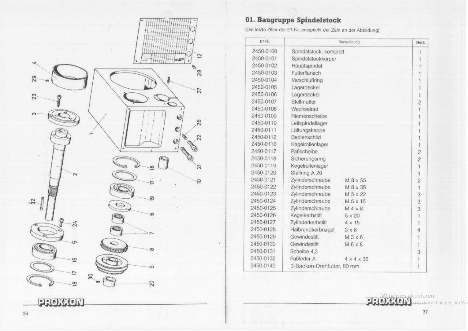

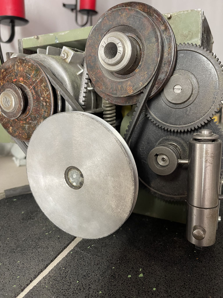

habe eine alte Proxxon SD300 gekauft und möchte die Leitspindel zwecks
Säuberung und Neujustage ausbauen. Riemen, Riementeller, Kupplung usw.
ist alles schon ab. Jetzt scheitere ich an dieser Bakelit Riemenscheibe.
Diese muß ab, damit ich die beiden Zahnräder abnehmen kann. Womöglich
ist die auf die Welle draufgepresst? Möchte nichts falsch machen und
etwas beschädigen, daher, wer weiß wie ich sie abbekomme?

Michael, ich wünschte das ich das nicht tun müsste, aber die Leitspindel
lässt sich nur sehr schwer drehen, ich muss prüfen warum. Alle Achsen
gehen schwer, wahrscheinlich weil alles verharzt ist. Die beiden
Leitspindel Schutzröhrchen sind auch verdreckt, da sind Messingspäne
drin, das muss saubergemacht werden. Der ganze Reitstock muss ab, damit
ich die Bronzemutter überprüfen und ggf Späne entfernen kann. Die
Maschine wurde wirklich nicht gut gepflegt. Ich ärgere mich schon sie
gekauft zu haben.
Immerhin ist auf den ersten Blick gesehen nichts krumm.
Leider konnte ich keinen Gewindestift am Stellring entdecken, ich
versuch einmal auf Seite 48 Position 1 zu lösen um die Zahnräder zu
entfernen.
