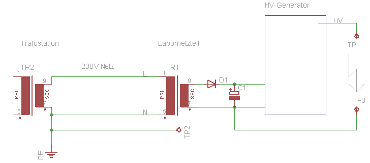

#7182351
Nun ja.
In HV_Erdung1 ist der Normalfall dargestellt, zumindest, was die Erdung
am HV-Augang angeht. Wenn es passiert, daß der HV-Ausgang durch einen
Fehler, sei es weil falsch angeschlossen oder weil es beim Test einen
Durchschlag gibt, mit PE verbunden wird, gibt es zwischen N am
Labornetzteil (das praktisch an der Trafostation mit PE verbunden ist)
und der Ausgangsmasse am Labornetzteil die volle HV-Spannung, denn die
ist ja nicht sofort "weg", sondern wird mindestens einige Mikrosekunden
oder länger von den Ausgangskondensatoren des HV-Erzeugers (meist
Greinacherkaskade) gespeist. In der Zeit schlägt der Trafo im
Labornetzteil durch. Verbindet man aber die Ausgangsmasse vom
Labornetzteil mit PE, kann das nicht passieren, weil die
Isolationsstrecke N zu Ausgangsmasse am Trafo dann kurzgeschlossen ist.
Trotzdem ist das Labornetzteil noch sicher, denn der Trafo isoliert ja
das böse L! Allerdings ist der Ausgang nicht mehr potentialfrei,
logisch.

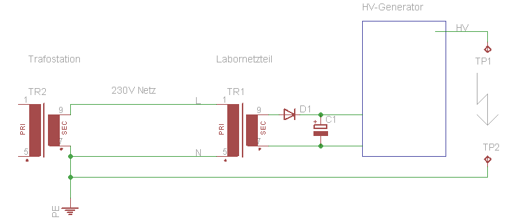

Nur wenn man durch den mechanischen Aufbau garantiert, daß es NIEMALS
einen Durchschlag zu PE gibt, kann man die sekundäre Erdung des
Labornetzteils weglassen, siehe Erdung2. ABER! Dann ist das
Massepotential des HV-Erzeugers undefiniert, was vor allem in Bezug auf
die Sicherheit sehr problematisch ist. Wenn das alles maximal isoliert
aufgebaut ist und niemals einer irgendwie dort ind ie Nähe kommt, kann
man es tun. In der Praxis ist sowas aber SEHR selten anzutreffen, erst
recht bei den Profis. Dort ist Erdung das A und O! Man will nur EIN
heißes Ende haben, nicht zwei!

Gast #7182596
Danke für die Mühe und Geduld.
HV_Erdung1 ist was hier bisher als MUSS bezeichnet wurde. Dabei ist die
Ausgangsmasse des Labornetzteils doch potentialfrei. Wieso sieht diese
Ausgangsmasse dann die HV, wenn ich den heißen Draht erde? Über
parasitäre Kapazitäten zwischen Eingang und Ausgang des Generators?
Irgendwo müsste doch dann eine Kopplung sein.
#7182598
Um den Fehlerfall zu zeigen.
> Wieso sieht diese
Ich gehe davon aus, daß der HV-Generator nur eine Masse hat. D.h. die
Ausgangsspannung bezieht sich auf die Eingangsmasse.

Nein, dann hast du zwei galvanische Trennungen und noch undefiniertere
Erdverhältnisse.
