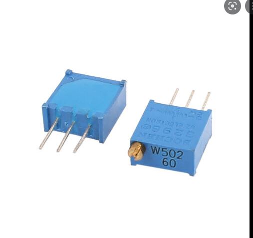

ich bin auf der Suche nach einer Möglichkeit wie ich solche Potis für
die Stromstärke über Wlan steuern kann.
Hintergrund:
Ich habe eine kleine PV-Anlage mit Akku zur Nachteinspeisung/Booster
wenn mal mehr Energie benötigt wird.
Nun habe ich an meinem Einspeisewechselrichter (0-250W) solch ein Poti
verbaut, welches ich gern abhänging vom Energiebedarf über Home
Assistant steuern möchte.
Ausgelesen werden der Haushaltsstrom mit einem Shelly 3EM, welches schon
meine Ladegeräte für den Akku je nach überschuss steuert.
Ist jemanden solch eine Lösung bekannt?
Ohne Schaltplan (der Schaltung, wo das Poti drin sitzt) kann man da
nicht viel sagen.
Es gibt kein Digitalpoti, das so ein Poti in allen Schaltungsvariationen
ersetzen könnte (naja, evtl Motorpotis).  Insbesondere die erlaubte
Spannung an den Pins ist nicht beliebig sondern meist auf die
Betriebsspannung des ICs beschränkt.
