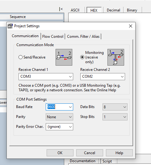

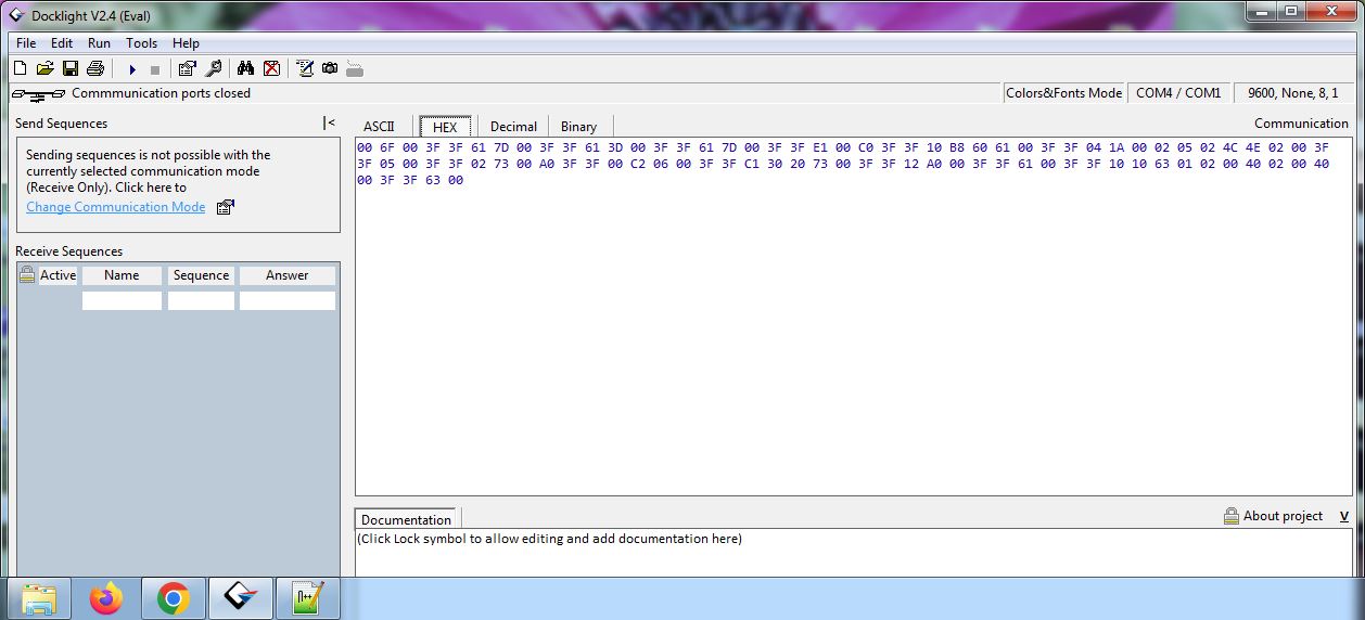

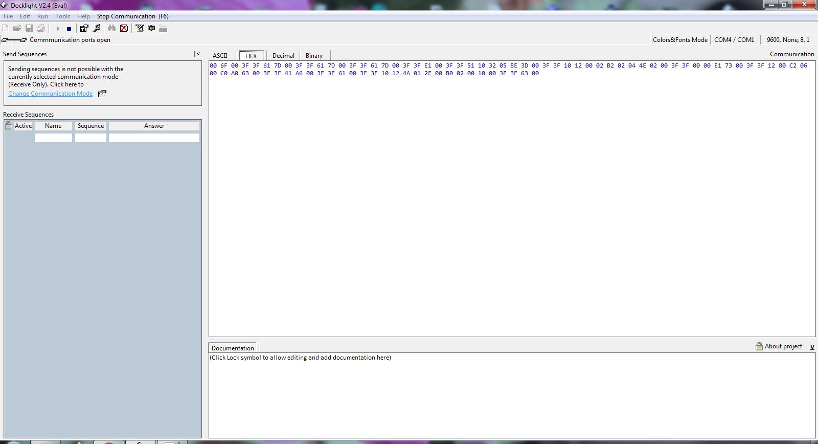

Gast #7173229

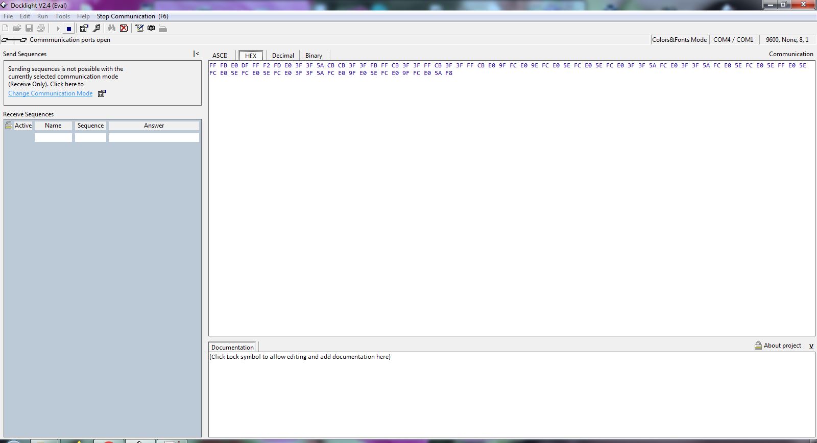

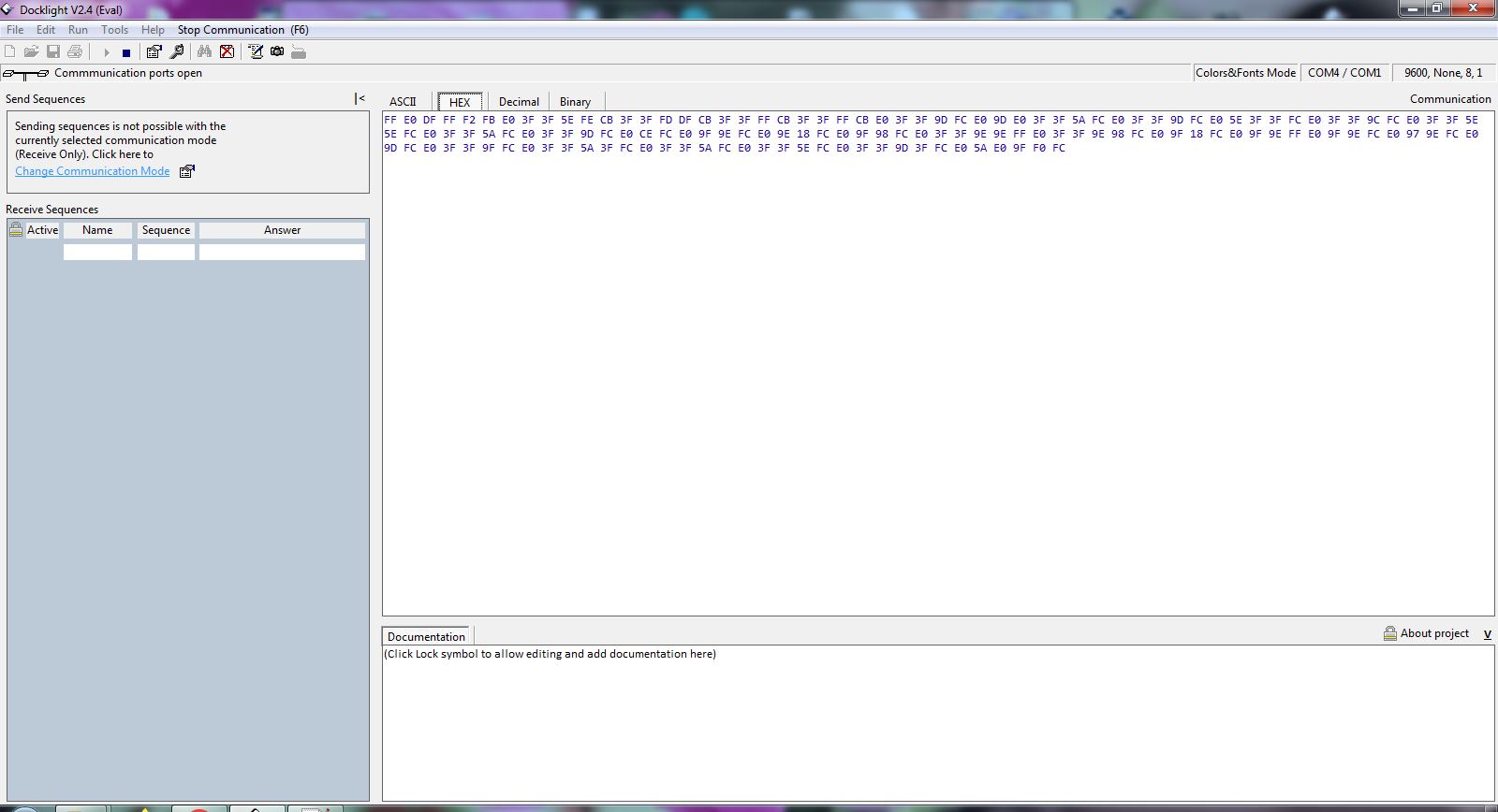

Hab das jetzt mal unter anderem mit Docklight (Demoversion) beobachtet.
Jedes mal wenn man die Batterie einsetzt sind bestimmte Bytes der
Kommunikation anders. Ich befürchte fast, das ist sowas wie challenge
response. Man kann auf jeden Fall nicht einfach der Batterie die
aufgenommene Kommunikation des Gerätes "Vorspielen" sie reagiert darauf
nicht, und aktiviert sich auch nicht. Also denke ich da ist mehr
Intelligenz dahinter.
Gast #7173882
Sicher, dass es 9600 Baud sind?
Ich habe mir auch schon einige Protokolle angeschaut, und dabei mit
Baudraten herumgespielt.
Allein das häufige 0x3f mach mich stutzig, das könnte auch nur ein
einzelner Plus sein, denn 0x3f ist Binär 0b00111111. Also ein einzelner
Flankenwechsel.
Ich würde mir das mal mit einem Scope anschauen. Also das richtige
Signal, und nicht die Interpreation eines falsch eingestellten Uarts.
