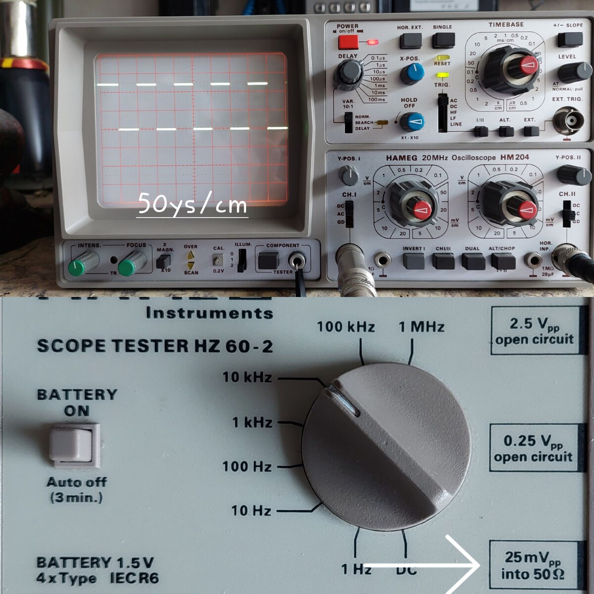

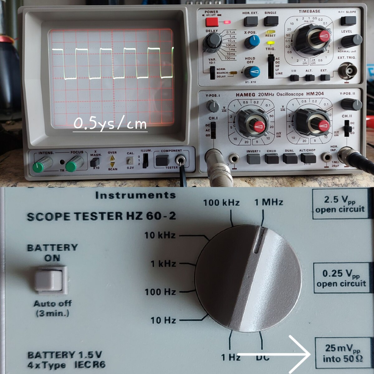

Mehr oder weniger nicht möglich da ich nur den HZ60-2 (super genau) und
einen Funktionsgenerator inklusive genauen Frequenzzähler habe. Zuerst
habe ich alle Spannungen soweit wie möglich geprüft (alles gut), die
„time line“ wieder auf ihre 10cm eingestellt, beide Y Verstärker nur an
den Potis VR212/202 geringfügig korrigiert. (25mVpp aus HZ60-2, 50R
Abschluss kaum Änderungen, vorher Katastrophe da Hochspannung zu gering)
Die TimeBase VR3002 bei 50µ erst justiert dann VC3001 (fälschlich als
VR3001 im SM angegeben) bei 0.5µ justiert. (HZ60-2) Passt alles super,

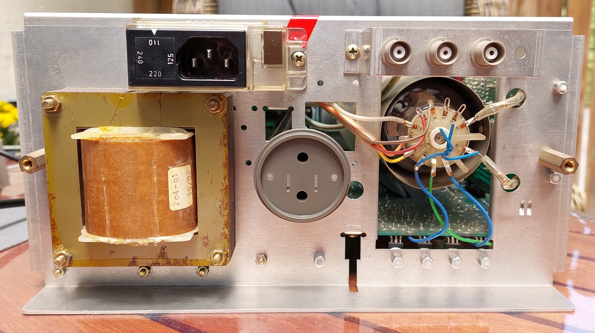

aber was macht VR341? Dazu ist das Layout des TB Board abweichend
gegenüber den Service Manual des 204-1 etwas anders. Siehe Bild meiner
Hameg – Kiste. Nach einigen Stunden Probelauf die Werte noch einmal
