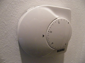

Evtl. reicht nur die Funkthermostate nachzurüsten ohne Aktoren. Dann
kann die Schwiegermutter ihre Wohlfühltemperatur einstellen und alles
ist gut. Vorteilhaft könnten Thermostate sein, die nur die
Solltemperatur und nicht die Isttemperatur anzeigen. Das funktioniert
bei der Frau eines Bekannten auch schon seit Jahren.
Dein wirkungsloses "Phantomthermostat" spart viel Kabel, klappt leider
nur in fensterlosen Räumen. Man merkt die fehlende Reglung, sobald
Störgrößen wie Sonne durch große Fester ins Spiel kommen.
