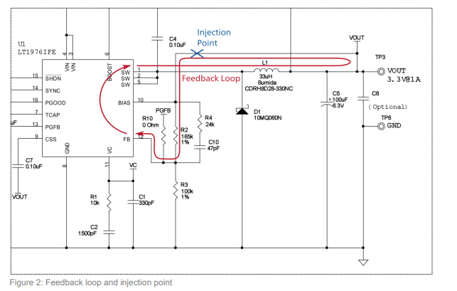

ich habe hier im Labor einen Bode-100:
https://www.omicron-lab.com/products/vector-network-analysis/bode-100
mit dem habe ich bei Schaltreglern immer die Phasenreserve vermessen
indem ich die Schaltung an den Spannungsteiler für die
Ausgangsspannungseinstellung angeschlossen habe (S.5 im pdf oder siehe
Bild):
https://www.omicron-lab.com/fileadmin/assets/Bode_100/ApplicationNotes/DC_DC_Stability/App_Note_DC_DC_Stability_V3_3.pdf
Jetzt habe ich einen LTC7149 der keinen solchen Spannungsteiler benutzt
sondern eine chipinterne Konstantstromquelle und einen externen
Widerstand. Siehe S.1 im Datenblatt (Pin "Iset"):
https://www.analog.com/media/en/technical-documentation/data-sheets/7149fa.pdf
Wie kann man bei dem Chip die Phasenreserve vermessen? Kann mir da
jemand weiter helfen?
