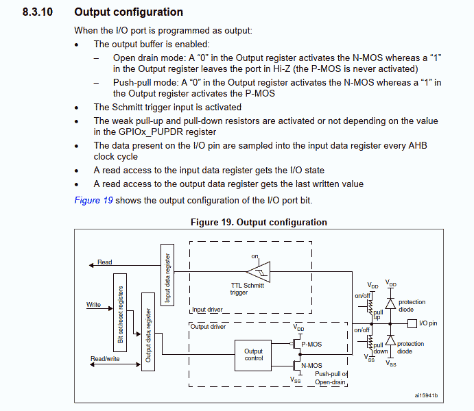

Gegentakt #opendrain?
#7175115
Push-Pull: Pin kann nach +VCC oder GND ziehen (aktiv). Braucht man für
sowas wie UART, SPI etc.
Open-Drain: Pin kann nur nach GND ziehen. I²C arbeitet so z.B, da ist
der Pullup ein externer Widerstand.
Bessere Datenblätter / Manuals haben ein Schaltpan für interne Pin
Beschaltung, da sollte sich das daraus ergeben.
