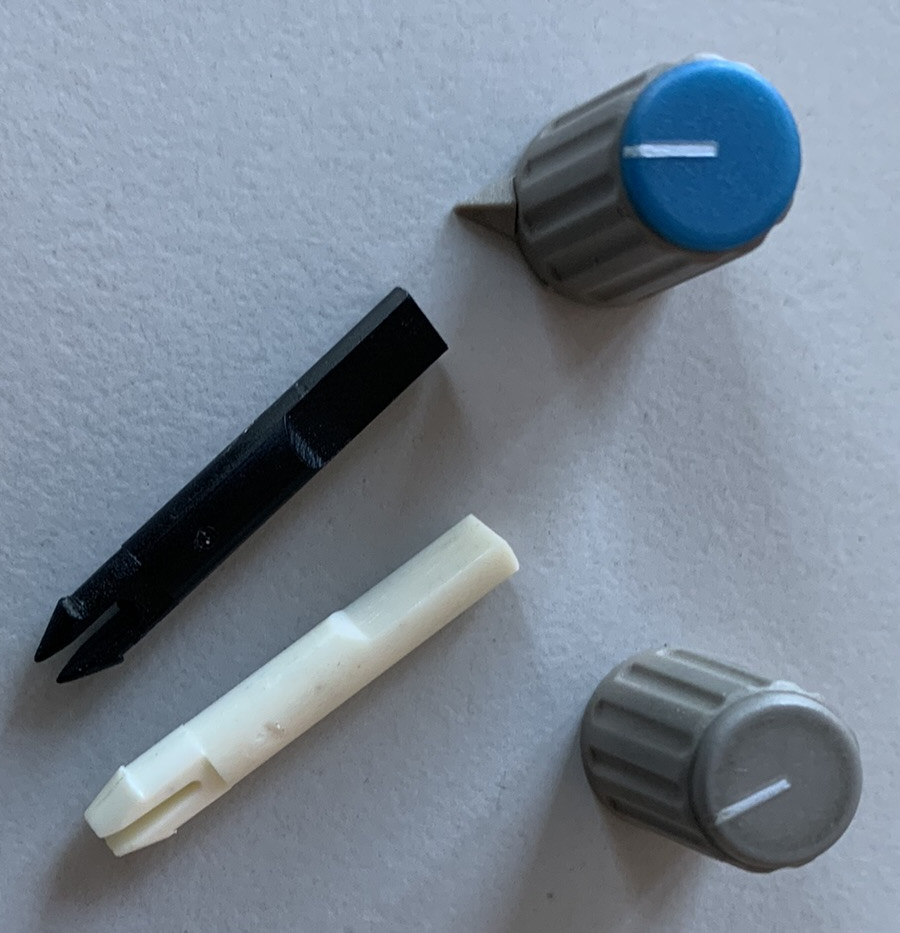

ich suche eine Quelle für Steckachsen und Potiknöpfe für alte Hameg
Geräte im speziellen für einen HM 8030-4.
Kennt jemand vielleicht einen Hersteller oder eine Quelle wo man diese
beziehen kann?
Meine Recherche hat bisher nichts verwertbares ergeben.
Die scheinen unterschiedlich "kodiert" zu sein die schwarze Achse ist
der weißen gegenüber um 90° verdreht.
Ich würde es gerne wieder annähernd in den Original Zustand bringen.
Länge der Achsen 25.1 mm
Durchmesser 4 mm
Länge des Schafts 8.5 mm
Grüße
Gast #7176943
Man könnte eine längere Steckachse nehmen, passend absägen und die
Abflachung passend dranfeilen.
Aber: die Dinger sehen nicht nach Piher aus.
3d-Druck ?
An Rundstab die Rastung durch Schlitzen und unter Wärme aufbiegen, dann
zurechtfeilen, anbringen ,m
