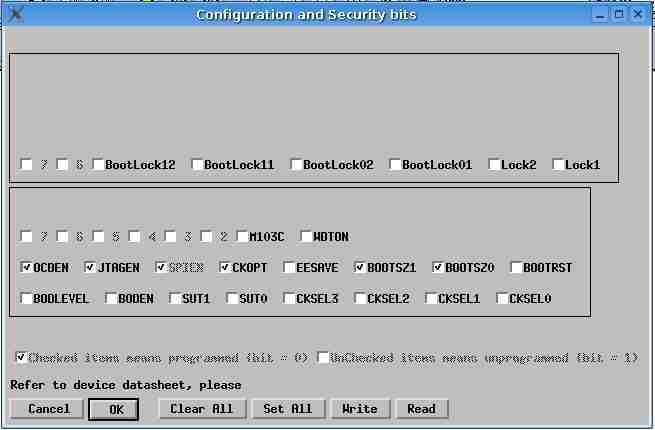

ich suche da Händeringend einen Erfahrungsträger, der einen
mega128 mit JTAGICEmk2/AVRStudio zusammen benutzt hast. Ich hab mir
dummerweise auch so ein Teil geleistet und nun findet AVRStudio4 kein
target bzw. kein mk2  obwohl "winXPhome" gehorsam bimpert wenn ich
den USB-Stecker vom mk2 einstecke. Verbindungen sind lt. online-Hilfe
im Studio hergestellt (s.A.) und von der kleinen grünen LP am
Flachformkabel bis zum Controllerbein nachgemessen:
ICE                   Signal am 128
6                     Reset
4                     5P
2,10                  GND
9                     PF7
3                     PF6
5                     PF5
1                     PF4
Die Fuses sind s.A.
