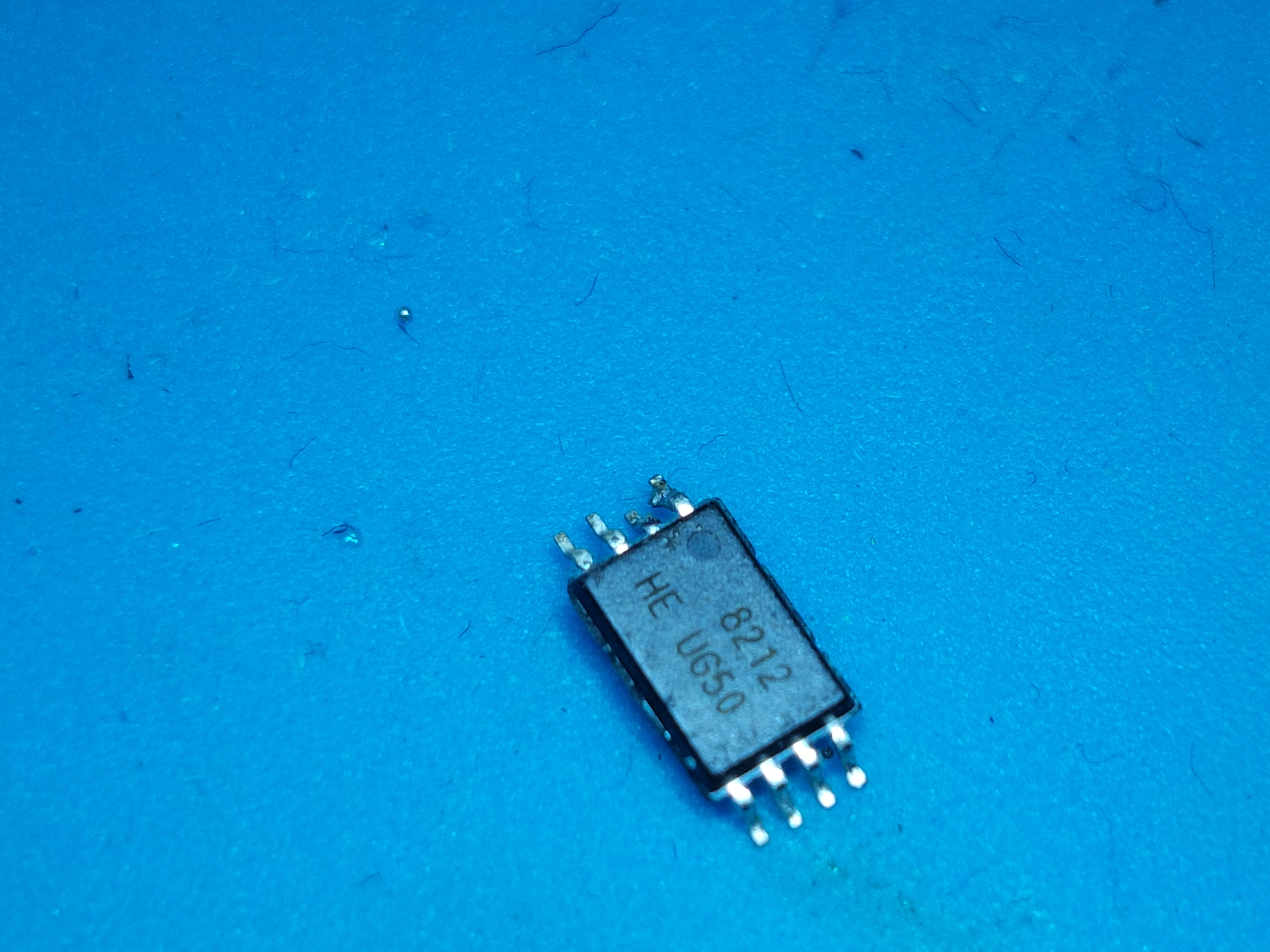

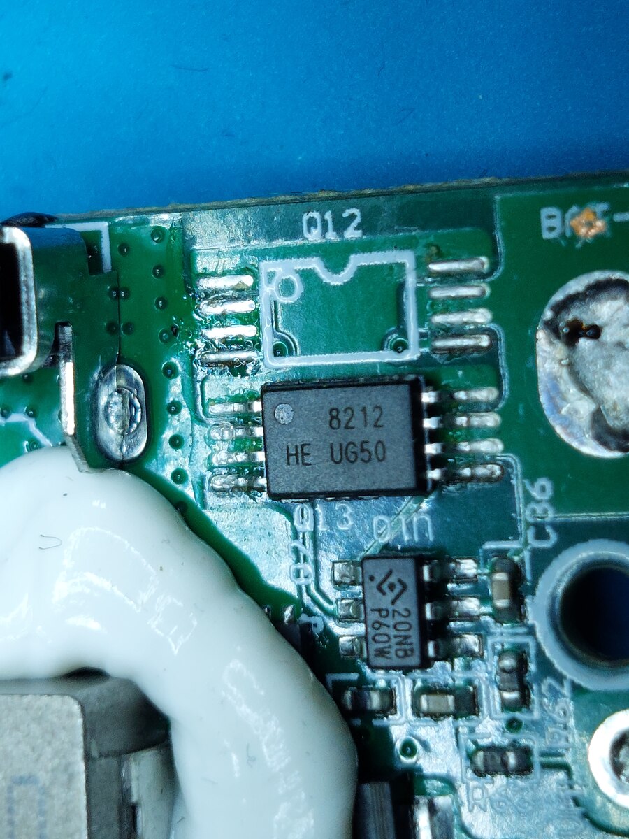

Ich habe hier ein Bauteil, welches in einer Powerbank am Minuspolwingang
des Akkus sitzt. Ich vermute, es ist ein Mosfet. Der scheint defekt zu
sein, und benötige ihn nun. Ich finde aber unter der Bezeichnung, welche
drauf steht 8212 He ug50, nichts.
Habt Ihr da eine Idee, ob es da Vergleichstypen gibt?
Danke und Gruss
Frank
P.S. Wenn ich den Mosfet brücke, geht die Powerbank einwandfrei.
Das ist ein zweifach n-MOSFET, aber mit dem Marking fang ich Moment auch
nichts an.
Der Kanalwiderstand sollte jedenfalls passend sein, sonst funktioniert
der HY2120NB nicht richtig.
