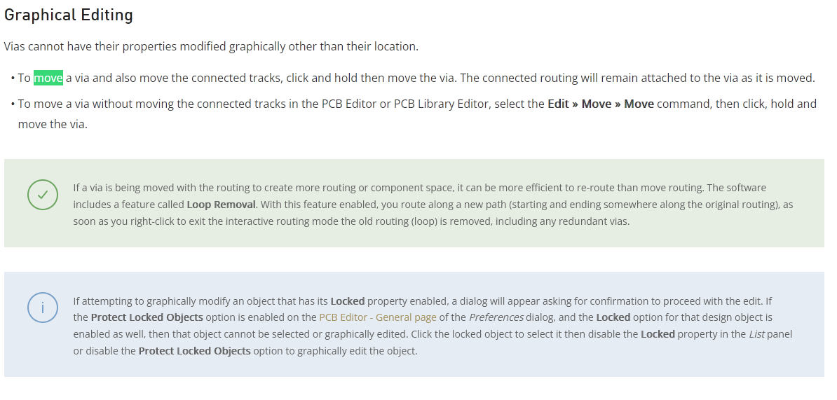

danke für die Rückmeldung. Leider funktioniert es nicht mehr, seit ich
auf die Version 22.6.1 geupdated habe. Irgendeine Einstellung muss sich
da verändert haben. :-|
auch das strg + ziehen geht nicht.
Ich habe nun festgestellt, dass es bei Vias, die eingefügt werden, wenn
man während dem Routen den Layer wechselt funktioniert. Lediglich bei
den kopierten Vias geht es nicht. Es gibt aber in den Propoerties keinen
sichtbaren unterschied zwischen beiden Vias. Sehr merkwürdig
Gast #7178941
Nun habe ich die Lösung gefunden. Irgendwie war das Via Teil einer
Union. Nachdem ich rechte Maustaste - Unions - Break Objects from Union
gemacht habe, verhält sich das Via wieder normal.
Ich hatte das Via von einem Verbund aus Bauteil und Vias kopiert,
welches Teil einer Union war. Warum auch immer das eine Rolle spielt.
Gast #7178972
Nachtrag:
Falls jemandem das gleiche passiert:
Man kann nicht alle Vias selektieren und dann mit der rechten Maustaste
break from union machen. Das geht dann nur für ein Via. Wenn man alle
Unions im Projekt auflösen will, so geht man über Tools--> Convert -->
Break All Unions.
