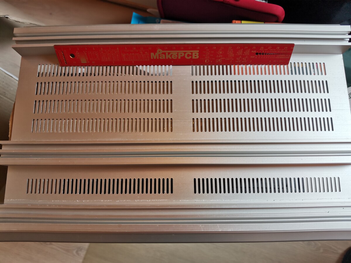

Ich habe hier ein Isel Alu Profilgehäuse, das mir etwas zu breit ist und
das ich gerne kürzen wollen würde.
Mit der Stichsäge ginge schon, aber die Kanten sollten wirklich gerade
sein, da man das optisch vom Gehäuseaufbau her sonst sieht.
Weiß jemand wie man das tun könnte, oder jemanden im Raum Augsburg, der
eine entsprechende Säge oder Fräsmaschine oder was auch immer dafür
hätte?
Danke und schöne Grüße
Mike

Ich hab Alu-Profile 40x40 bis 80x80 schon auf der Kappsäge gesägt. Dass
geht schon ganz gut wenn man kein Genauigkeit unter 1mm erwartet - aber
ein für Alu ausgelegtes Sägeblatt ist um längen besser als nur ein
Holzblatt mit HM Zähnen.
Und ich kann den Gehörschutz nur sekundieren. Es wird LAUT...
