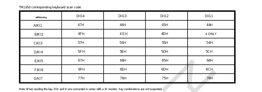

Das Ansteuern der 7-Segmentanzeige funktioniert nun auch. Leider konnte
ich nicht, wie ich das bspw. bei einem I2C System SDA steuern in dem
eine logische 1 dadurch angelegt wird, dass ich den I/O Pin auf Eingang
stelle (und somit eine logische 1 über den Pull-Up Widerstand generiert
wird), sondern muß beim Anfahren beide I/O Pins als Ausgang
konfigurieren.
Wie gesagt, LED-Ansteuerung klappt wie sie soll.
Allerdings habe ich jetzt ein Problem beim Auslesen angeschlossener
Tasten: Ich kann zwar Scancodes eindeutig den Tasten zuordnen, aber die
Scancodes sind nicht die, die im Datasheet angegeben sind (siehe
Bildanhang). Von daher gehe ich davon aus dass wohl etwas falsch läuft.
Zudem macht der Chip in Verbindung mit meiner (wohl fehlerhaften)
Funktion etwas merkwürdiges:
Bei einer gedrückten Taste liefert der Chip bspw. 0x91. Wird die Taste
losgelassen wird bei einem erneuten Lesen der Scancode 0x90 geliefert.
Bei einer anderen Taste bei gedrückter Taste 0x93 und danach dauerhaft
0x92 geliefert, etc.
Bei jeder Taste die gedrückt wird ist danach der Scancode genau der Wert
der vormals gedrückten Taste -1.

Die gelieferten Scancodes der Tasten sind mit dieser Funktion:
49
50
0x91 0x93 0x95 0x97 0x9b 0x9d
51
0xb1 0xb3 0xb5 0xb7 0xbb 0xbd
52
0xd1 0xd3 0xd5 0xd7 0xdb 0xdd
53
0xf1 0xf3 0xf5 0xf7 0xfb 0xfd
54
55
Beholfen habe ich mich mit dieser Kruecke hier, aber das gefaellt mir nicht
56
wirklich (da ich wie gesagt, gerne die Scancodes aus dem Datasheet haben
57
moechte):
58
59
  if (data & 1)
60
61
      hin= ((data >> 5) & 0x3)+1;
62
      hin= (hin << 4);
63
      lon= ((data & 0x0f) >> 1)+1;
64
      data= hin | lon;
65
66
  else { data= 0; }
67
68
Liefert Scancodes dann von 0x11..0x16, 0x21..0x26 etc.
