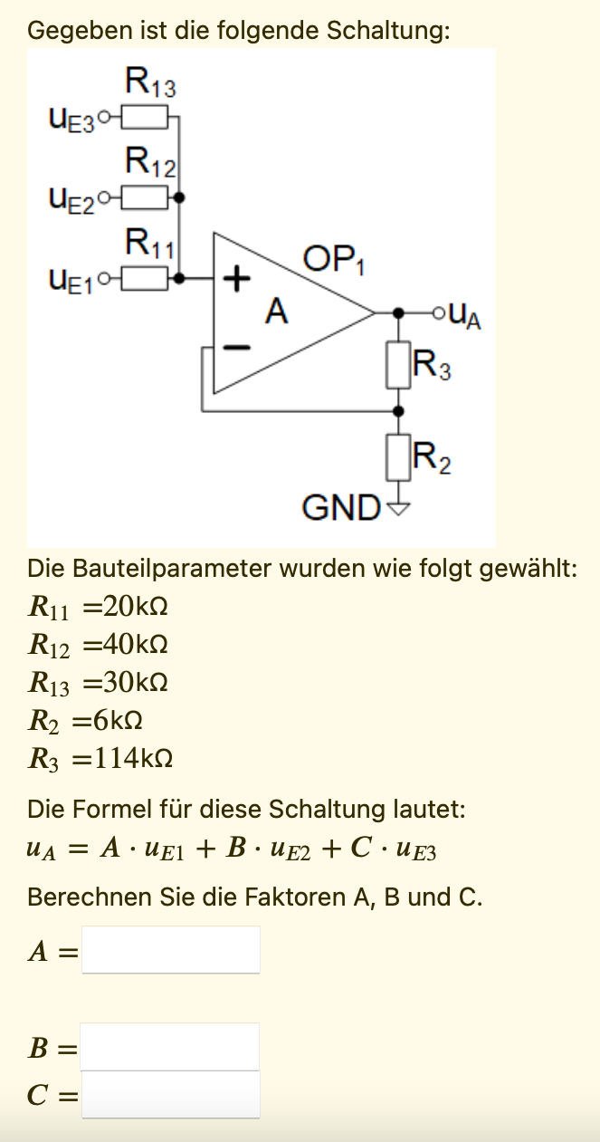

die Dimensionierung der Widerstände bei den folgenden OPVs fällt mir
leider sehr schwer... wie geht man bei den Aufgaben jeweils vor?
Ich komme einfach nicht darauf, wie man die Widerstandswerte bestimmt...
Für jede Hilfe bin ich dankbar!

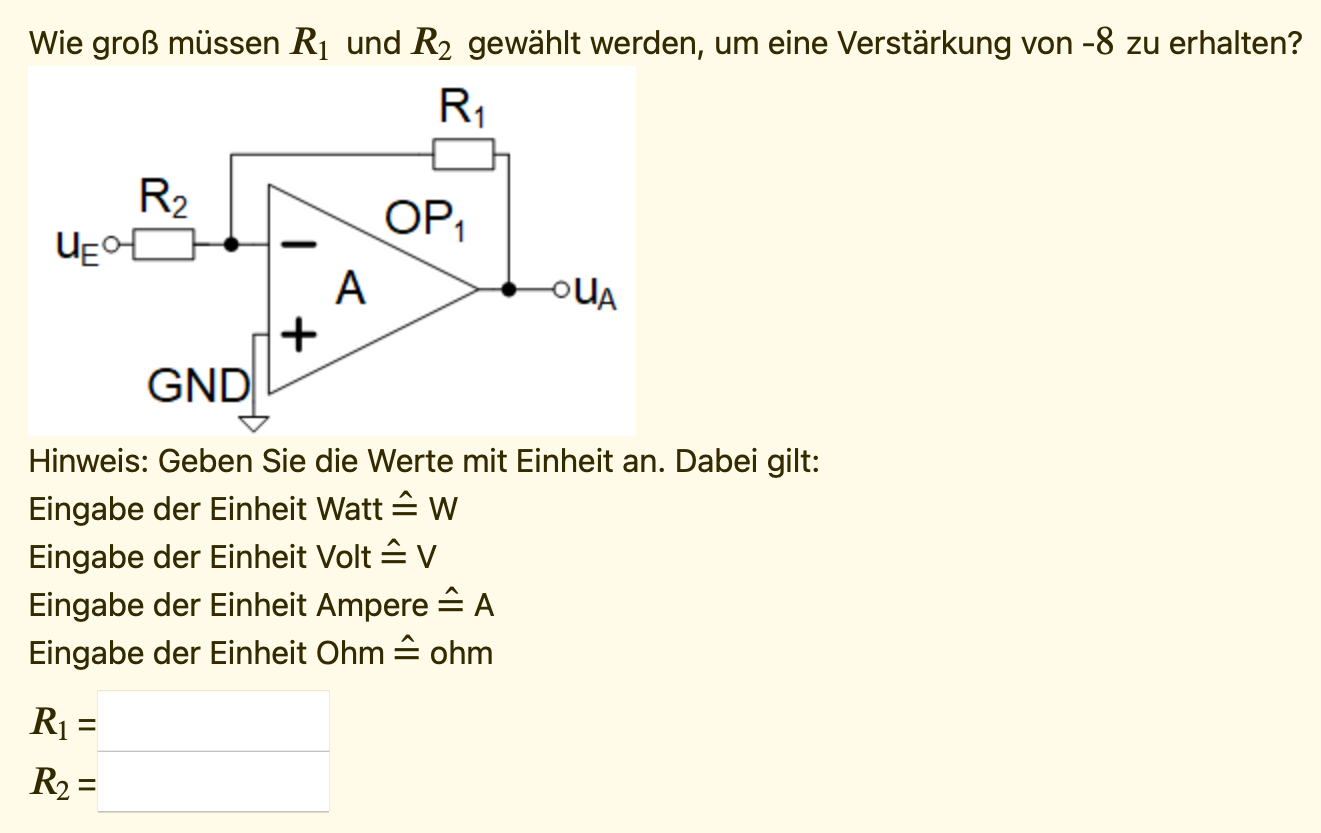

MaWin schrieb:
> Setze R1p und R1 einfach auf 10kOhm, und rechne dann weiter.
Das wäre dann für die 3. Schaltung mit einer Verstärkung von -8
R1 = 10 kOhm
R2 = 80 kOhm
Ist das richtig?
Und wie geht man bei den anderen Schaltungen vor? Ich komme nicht

Gast #7184189
Ich hab jetzt für die zweite Schaltung R1p zu 10 kOhm gesetzt und
folgende Werte raus:
R2p = 1250 Ohm
R1m = 11250 Ohm
Nur auf R2m komm ich nicht...
Ist das soweit richtig?
Und für Schaltung 3 hab ich jetzt doch
R2 = 1250 Ohm
raus, da 10000 / 1250 = 8 bzw -8
Schaltung 1 macht mir auch noch Schwierigkeiten...

Moderator (Firma: Titel) Persönliche Seite #7184221
Rechne einfach mal die Spannung am + Eingang des OP aus. Dazu musst du
die Spannung der Ersatzspannungsquelle an diesem + Eingang berechnen.
Für diese Berechnung kannst du dir den OP "wegdenken".
Und dann multipliziere diese Spannung am + Eingang mit 120k/6k = 20.
Gast #7184224
Bei der Berechnung der Lösungen solltest du zwei grundlegende Regeln von
idealen OPV (davon ist bei theoretischen Aufgaben mal auszugehen)
berücksichtigen
1.) Bei einer funktionierenden Schaltung (davon würde ich hier auch
ausgehen) liegt an den beiden Eingängen '+' und '-' die gleiche Spannung
an
2.) Es fließt kein Strom in die Eingänge '+' oder '-'
Für die Widerstände musst du dann in geeigneter Weise die Maschen- und
Knotenregeln anwenden und dann kannst du die Werte berechnen.

(Firma: مهندس) #7184797
Vielleicht hilft es Dir bei den Berechnungen und zum Verständnis, daß
ein OP in solchen Beschaltungen immer versucht die Differenz zwischen
(+) und (-) Eingang auf Null zu setzen.
Beim invertierenden Verstärker OPV_3 liegt (+) an Gnd, bei (-) wird sich
also auch 0V einstellen ('virtueller Nullpunkt'). So lassen sich R1, R2
& die Verstärkung leicht berechnen.

Gast #7185817
Das eigentliche Problem ist halt, dass diese Aufgaben eine Zusatzannahme
benötigen, um lösbar zu sein. Man muss den Wert eines der Widerstände
frei festlegen, die Formel liefert nur das Widerstandsverhältnis.
Wo auch immer der Wert herkommt, man hat auf dem Lösungsblatt keine
Möglichkeit, die Wahl des Wertes schriftlich zu begründen. Kann sein,
dass er irgendwo im zum Aufgabenheft gehörenden Lehrbuch erwähnt wurde.
Kann sein, wenn man einen anderen wählt, gilt die Aufgabe als nicht
gelöst, obwohl sie formelmäßig richtig ist.
