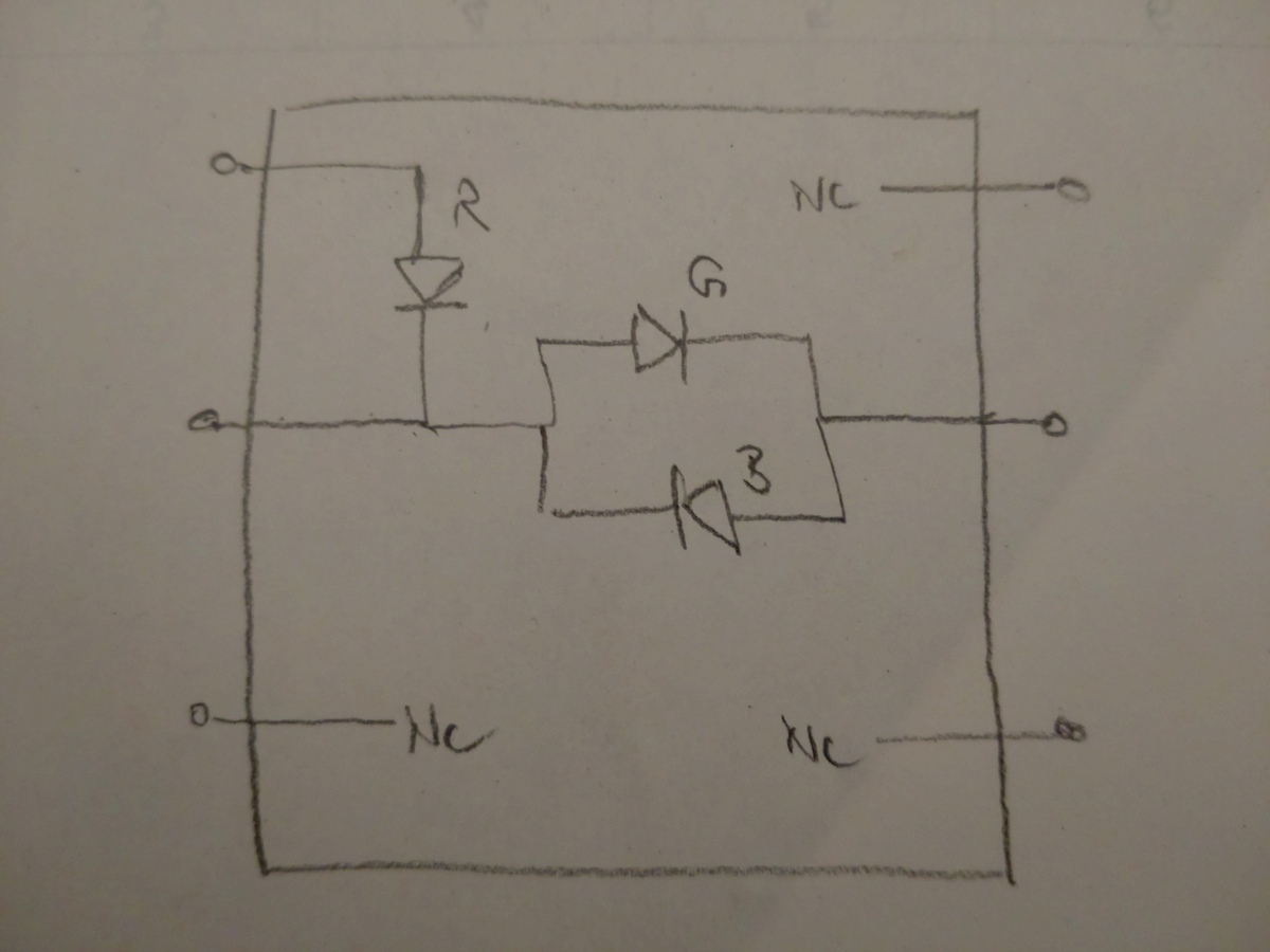

ich habe in einer Gartenbeleuchtung die in den Anhängen gezeigte RGB SMD
LED im 6-poligen 5050 Gehäuse gefunden. Wie sucht man nach sowas? Ich
finde nur Standard-RGB-LEDs mit drei Anoden und drei Kathoden in 5050,
oder welche mit gemeinsamer Anode oder gemeinsamer Kathode in einem
Gehäuse kleiner als 5050 und mit 4 Anschlüssen. Aber diese LED ist
irgendwie ein seltsames Dings.
Vielen Dank und viele Grüße,
Stefan
P.S.: Sorry, die kleinen Pfeilchen fehlen an den LEDs.
