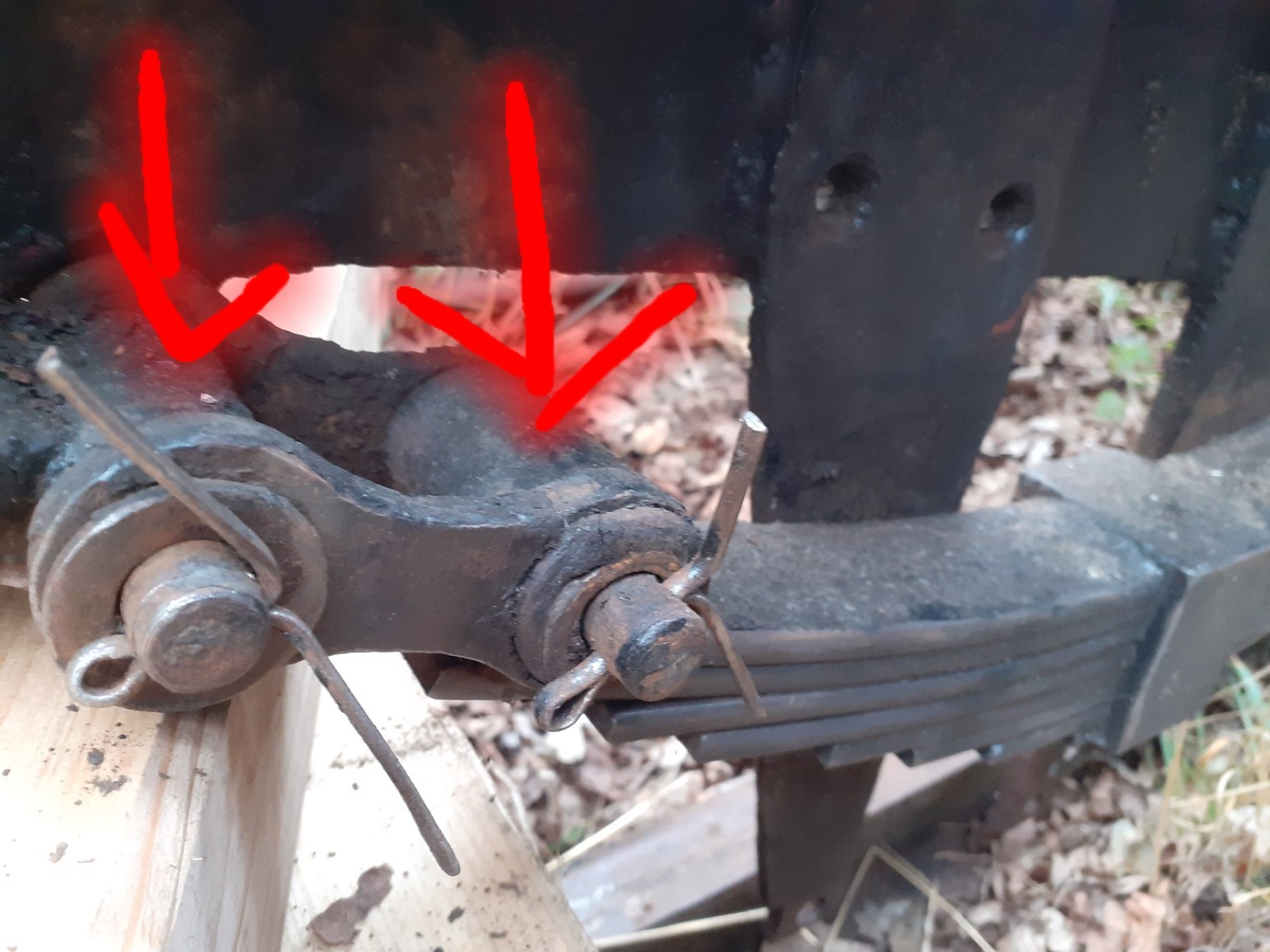

Ok, dies ist Mechanik. Ich hätte mal ne Frage, womit würde man die
Achslager einer Blattfeder schmieren? Ich habe die beiden Teile mit
roten Pfeilen gekennzeichnet. Ein Kollege behauptet, man muss sie nicht
schmieren, schließlich sind da keine Schmiernippel. Hat er recht?
Die gehören definitiv regelmässig geschmiert, die Schmiernippel müssen
nicht unbedingt oben sitzen. Aber, wenn ich mir die ausgelutschten
Buchsen so anschaue, kannst Du Dir das Abschmieren vor dem Ersatz der
Bolzen und Buchsen erstmal sparen
Ich gebe meinem Vorposter zum teil Recht.
Ausgeleiert aufgrund fehlender Schmierung.
Neue Buchsen und Bolzen. Beim Einbau schmieren.
Das Fett sollte dann die Reibung (und die auftretende Reibung) zwischen
Buchse Bolzen minimieren und gleichzeitig was wichtiger ist das
eindringen von Wasser verhindern was bei Stahl zu Rost führt.
Dann in regelmäßigen Abständen kontrollieren das genügend Fett vorhanden
ist damit kein Wasser zwischen Buchse und Bolzen eindringen kann, damit
kein Rost .... weiteren Schaden anrichtet dann sollte das zig Jahrzehnte
kein Problem verursachen.

Mal noch was anderes: Mich wundert die geometrische Lage dieses
"Gelenkglieds".
Sollte es nicht so sein, daß es etwa senkrecht zur Fläche der Blattfeder
steht? Und sollte es nicht nur die Längenänderung der Blattfeder
ausgleichen, wenn diese einfedert und vom Bogen etwas mehr in die Gerade
geht?
Hier sieht es so aus, also könnte das alles miteinander
lämmerschwanzartig herumwackeln. Funktioniert irgendwie, aber nicht so
wie gedacht.

Wenn ich mir das Bild anschaue gab es zu der Zeit als das gebaut wurde
noch keine hochbelastbaren Kunststoffe.
Und auch noch nicht dein Spezialgleitmittel.
Für so alte Schätzchen ist ein normales lithiumverseiftes mineralisches
Mehrzweckfett meistens das Richtige. NLGI Klasse 2 oder 3, hier wohl
besser 3.
Wenn der TO angeben würde was das für ein Fahrzeug/Gerät ist könnte man
evt. mehr rausfinden.
> wie gedacht.
Die andere Seite der Blattfeder ist normalerweise fest eingespannt.
Ob das aber eigentlich "hängend" angeordet sein müsste (das rechte
Gelenk höher als das Linke) weiss ich nicht.
Auf jeden Fall sind die Splintenden zu lang und nicht richtig umgebogen.
Hängend oder stehend, aber nicht ungefähr in einer Linie mit der
Blattfeder.
Das Bild läßt vermuten, daß die Feder etwa symmetrisch aufgebaut ist und
auch an dem Ende, das wir nicht sehen, ein Auge hat. Um dieses Auge kann
sie pendeln. In der Mitte, dort wo das Paket zusammengespannt ist, ist
die Achse drunter. Und an dem Ende, das wir auf dem Bild sehen, stützt
sich das Auge auch in senkrechter Richtung ab - aber kann dank des
(normalerweise etwa senkrecht stehenden) Gelenkglieds die Längenänderung
ausgleichen.
Hier aber lämmert das Gelenkglied auch irgendwie mit, die Blattfeder
wird vielleicht zu einer Art Zugelement degradiert, das den
Bewegungswinkel des Gelenkglieds irgendwie einschränkt.
Am besten entsteht noch ein Schnapp-Effekt, normalerweise steht das
Gelenk schräg nach unten, aber ein ordentliches Schlagloch kann das auf
einmal nach oben klappen lassen.

Wenn ich mir das Bild anschaue, sehe ich rechts noch den Bund vom
Gummilager und darauf ne ziemlich angefressene Scheibe. Ob da links
überhaupt ein Lager drin war oder ob das schon weggebröselt ist, kann
man nicht erkennen. Sofern da nicht noch ne Buchse im Gummilager ist,
wird da sowieso nix geschmiert.
Klar, kann man auch wie damals..normales Universalfett nutzen, nur ist
der Verschleiß dann eben ganz erheblich höher und man muss es immer
wieder tun.
Wäre also weniger geschickt.
Und auch damals gab es schon Zusätze(Graphit z.B.)

Thomas F. schrieb:
> Eisenbahn-Waggon?
Genau, und das Achslager ist ausgebaut. Das sitzt normal zwischen den
beiden Führungen rechts unten. Und ja, das ist 100 jährige Technik, hier
bei uns aber noch täglich in Betrieb:
https://de.m.wikipedia.org/wiki/Wassertalbahn
Gruss Chregu
> "Gelenkglieds".
> geht?
> wie gedacht.
Bei dem Bild fehlr die komplette Achse inkl Achslagerung.
Normalerweise befindet sich dir Blattfeder weuteroben, in den Gelenken
dürfte so gut wie kein Spiel sein. Siehe
https://de.m.wikipedia.org/wiki/Federschake
