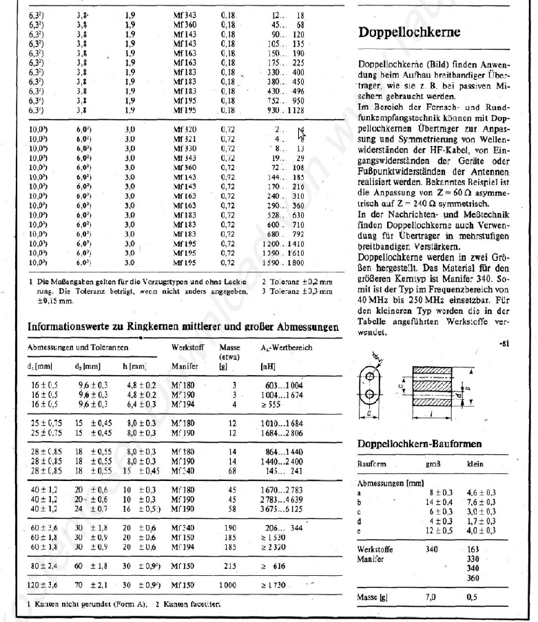

Ok, ich habe noch einen Raupenhausscan gefunden, siehe oben.
Ich habe 111 Windungen auf einen der Ringe gewickelt und habe 24,8mH
gemessen (chinesischer Transistortester) bzw. 25,4mH (altes LCR Meter).
AL=L/N², also 2012 bzw 2061nH/W², also kann ich wohl mit Manifer Mf180
rechnen, was wohl eher niederfrequentes Zeug ist bis ca. 3Mhz. (MnZn).
Für Entstördrosseln bis 200Mhz habe ich gefunden.
Der an der Peripherie "gemessene" Widerstand liegt zwischen 9 und
25KOhm..
