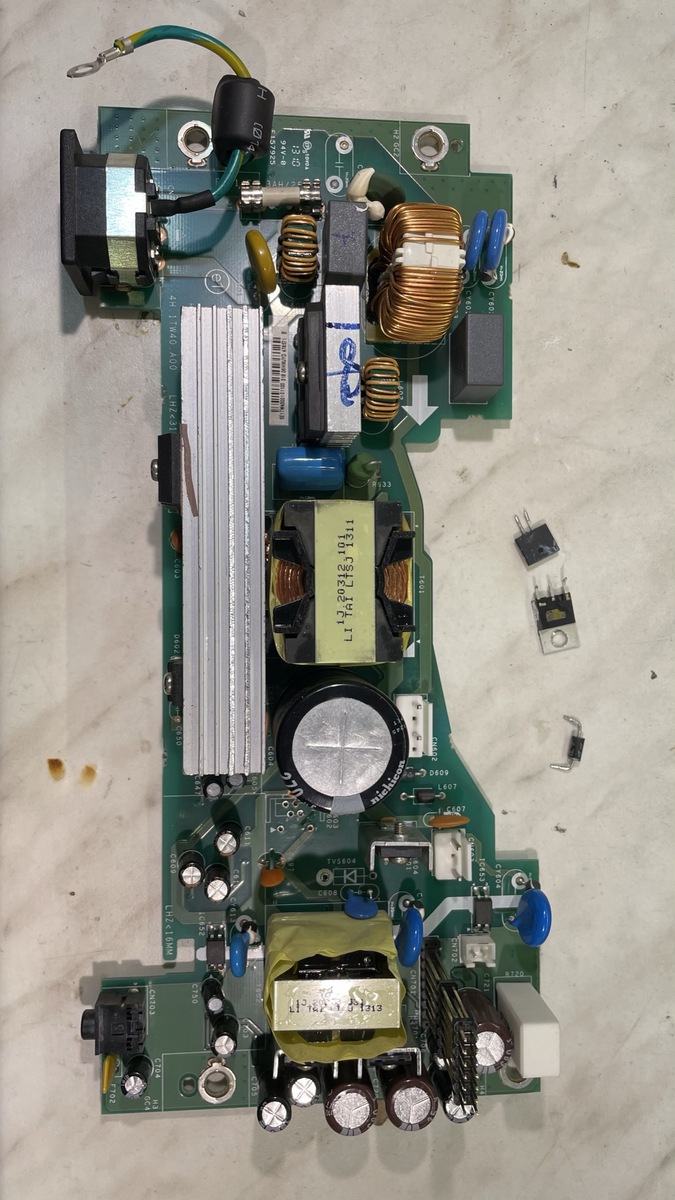

Ein weiterer Kunde im heutigen RC war ein Benq W1400 Beamer. Eigentlich
etwas zu komplex für ein RC, aber man soll nie aufgeben.
Nach vielem Schrauben (scheiß komplizierter Aufbau!) konnte man endlich
(nach Tonnen von Staub) das Netzteil freilegen und sofort einen
geplatzten TOP258 erkennen. Den kann man ersetzen....
Gibt es außer der TVS Diode 6KE250A noch ein aus Erfahrung
"verdächtiges" Bauteil, das man gleich mit tauschen sollte?
Seltsamerweise ist die 3A Netzsicherung in Ordnung und alle anderen
Leistungshalbleiter auch? (24N60C3, F10L60U, K3677) Das andere Kleinvieh
will ich gar nicht betrachten....
Ich weiß, ist stochern im Nebel...
