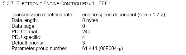

ich arbeite mich z.Zt. in CANape ein. Sprich, ich bin auf dem Gebiet
ein Greenhorn.
Ich habe ein Problem bei den Identifier.
Wie im Bild zu sehen is das das Signal EEC1 aus der SAE Norm J1939.
Ich weiß das sich das Identifier aus der PGN und der Zieladresse(source
adress) zusammensetzt.
Doch irgendwie funktionierts nicht die Signale abzugreifen. Mein
Identifier is falsch.
KAnn mir das einer erklären. Steh voll aufm Schlauch.
