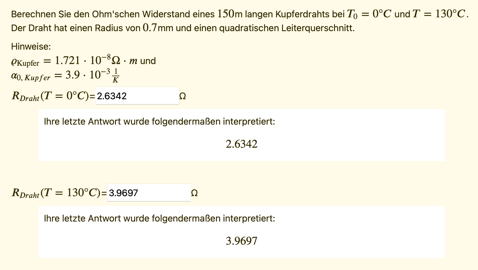

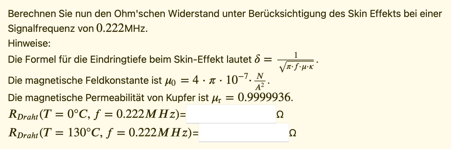

die Berechnung des Skin-Effekts bereitet mir Schwierigkeiten...
1) Sind meine beiden Lösungen für die Widerstandswerte richtig?
2) Wie geht man bei der Berechnung weiter vor?
Ich habe alle Werte eingesetzt und als Eindringtiefe 0,1401314
berechnet. Das ist ja eine Angabe in mm.
Doch wie kommt man jetzt auf mm^2 ? Und wie geht es weiter um den neuen
Widerstandswert zu berechnen?
Für jede Hilfe bin ich dankbar!
Gast #7187725
Ja, scheinen zu stimmen.
Zieh den inneren Teil der Querschnittsfläche, wo kein Strom fließt,
einfach ab.
Gast #7187827
Genaugenommen wäre die Stromdichte über den Radius aufgetragen eine
Exponentialfunktion, über die Du integrieren müsstest.
Glaube aber nicht, dass Du es so genau benötigst.
Gast #7188236
Eugen Marmorstein schrieb:
> ρ(T)=ρ[1+(T−T0)]\rho(T)=\rho[1+(T-T_0)]
> R(T)=ρ(T)lAR(T)=\rho(T)\frac{l}{A}
> A=(r2–√)2=2r2A=(r\sqrt2)^2=2r^2
> R(T)=ρ[1+α(T−T0)]l2r2R(T)=\rho[1+\alpha(T-T_0)]\frac{l}{2r^2}
> R(0)=1,721⋅10−8[1+3,9⋅10−3(0−0)]1502⋅0,00072≈2,6342[Ω]R(0)=1,721\cdot10^
{-8}[1+3,9\cdot10^{-3}(0-0)]\frac{150}{2\cdot0,0007^2}\approx2,6342\,[\m
athrm{\Omega}]
> R(130)=1,721⋅10−8[1+3,9⋅10−3(130−0)]1502⋅0,00072≈3,9697[Ω]R(130)=1,721\c
dot10^{-8}[1+3,9\cdot10^{-3}(130-0)]\frac{150}{2\cdot0,0007^2}\approx3,9
697\,[\mathrm{\Omega}]
> einfach ab.
> A(f)=2r2−(r2–√−2δ)2A(f)=2r^2-(r\sqrt2-2\delta)^2
Danke, das hat mir sehr weitergeholfen!

Gast #7188281
Arno H. schrieb:
> Radius 0,7mm und quadratischer Querschnitt bedarf einer Erläuterung
Auch wenn da bisher außer dir keiner drauf eingegangen ist: Mit diesen
Angaben ist die Aufgabe prinzipiell unlösbar, da "Radius" einen runden
Querschnitt voraussetzt, "quadratischer Querschnitt" die Angabe einer
Seitenlänge erfordert. In ein Quadrat kann man einen Kreis mit dem
Radius = halbe Seitenlänge einbeschreiben und ein Quadrat mit einem um
√2 ≈ 1.414 größeren Radius umbeschreiben.
Es könnte natürlich sein, dass mit "Radius" die halbe Seitenlänge
gemeint ist, die Querschnittsfläche also A = (2 x 0,7 mm)² = 1,96 mm²
betragen soll.
Das müsste aber als Zusatzangabe oder Voraussetzung mitgegeben werden!

Gast #7188471
Gast #7188714
Juergen72 schrieb:
> Wie sähe die untere Formel denn für einen runden Leiterquerschnitt aus?
Es ergibt sich dann die Formel für einen Kreisring.
