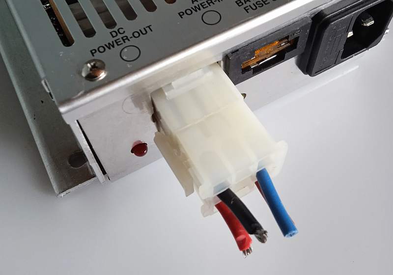

kann mir hier jemand helfen welcher Steckverbinder (Hersteller, Type
u.s.w.) das auf den Bildern ist. Die Litzen sind ein bischen kurz,
zumindest die Crimpkontakte suche ich (in der Annahme daß ich die alten
Kontakte irgendwie herausbekomme)
Um Notlösungen wie anlöten oder Crimpkontakte aufbiegen und neu
anschließen möchte ich herun kommen - auch wenn das Netzteil nur für zu
Hause  Hobby  Amateurfunk ist...
Danke
Christian

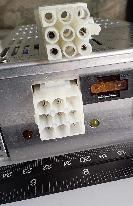

OP #7188345
Hmm, eventuell... Wobei die Mate-N-Lok doch etwas anders aussehen von
Gehäuse. Die Hersteller Infos (Microset IP514IB) sind diesbezüglich
etwas dürftig, die schreiben nur von einem 12-pin Connector obwohl der
hier vorliegende Anschluss 9 Kontakte hat. Vielleicht wurde aber auch
der Steckverbinder in lauf der Jahre verändert, das vorliegende Netzteil
ist nicht mehr ganz neu... Auch dürfte das Netzteil eine Sondertype sein
mit Störmeldeausgang weil auf das Basismodell die gewöhnlichen 6.3mm
Flachsteckhülsen passen.
Eventuell schreibe ich mal nach Italien, aber erfahrungsgemäß kommt da
nur ein Angebot zu einem völlig überteuerten "Original" Ersatzteil.
#7188374
Kannst Du nicht die vorhandenen Crimpkontakte aus dem Plastikgehäuse
nach hinten rausziehen?
Normalerweise sind am Kontakt 1-2 kleine Laschen die das verhindern,
diese kann man mit einem feinen Schraubendreher o.ä. vorsichtig nach
innen biegen, dann kann man den Kontakt problemlos entnehmen.
Ich würde dann einfach an die Kontakte neue Kabel anlöten und die wieder
reinstecken. Wenn Du es superordentlich machen willst müsstest Du Dir
halt dann neue Kontakte besorgen. Aber um sie richtig zu crimpen
bräuchtest Du ja auch wieder ein Spezialwerkzeug. Wenn Du das nicht
hast, und sowie löten musst, wird es auch nicht besser als die
Bastellösung unter verwendung der alten Kontakte.
OP #7195453
vielen ank für die Hilfe, das Molex Material sieht sehr passend aus. Die
"Idee" mal genau den Abstand zu messen bestätigt das...
Werde ich gelegentlich mitbestellen.
Bezüglich Crimpwerkzeug, da sehe ich eher kein Problem; Habe beim
Arbeitgeber und an weiteren Stellen Zugriff auf Profiwerkzeug.
Christian
