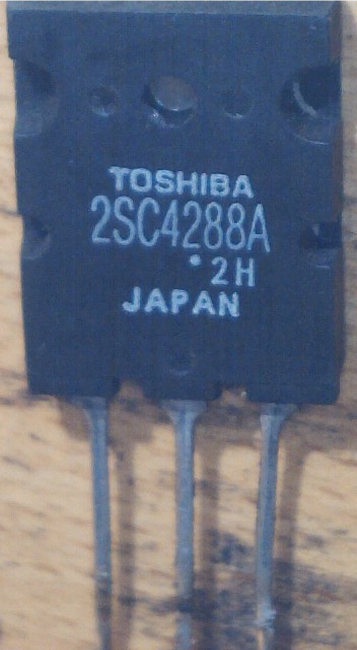

Hallo zusammen! Ich habe hier eine handvoll Transistoren von TI, zu denen ich nichts im Netz finde. Sie könnten aus der Mitte der 70er stammen, Unterlagen habe ich aber keine. In meiner Francis-Tabelle kommen sie nicht vor. TI will mir nichts dazu mitteilen, weil ich nicht nachweisen kann, die Teile dort gekauft zu haben! Und für diese grandiose Auskunft mußte ich mir extra umständlich einen Account anlegen... Vielleicht gibt es hier jemanden, der die Typen kennt und mir weiterhelfen kann. Dafür schon mal Danke und viele Grüße: Gerd

NPT1099.

Gerd M. schrieb: > TI will mir nichts dazu mitteilen, weil ich nicht nachweisen kann, die > Teile dort gekauft zu haben! Druck dir nen Kassenzettel selber aus oder stell die Anfrage so lange bis sie dir eine brauchbare Antwort geben. Notfalls machst halt mehrere eMails auf

Gerd M. schrieb: > TI will mir nichts dazu mitteilen, weil ich nicht nachweisen kann, die > Teile dort gekauft zu haben! Und für diese grandiose Auskunft mußte ich > mir extra umständlich einen Account anlegen... Ob die nach 46 Jahren noch wissen was sie da so kundenspezifisches ausgeliefert haben?

Hast du gemessen, ob es ein Transistor ist? Unter T1099 findet sich ein Thyristor.

michael_ schrieb: > Hast du gemessen, ob es ein Transistor ist? > > Unter T1099 findet sich ein Thyristor. Ich hab's ausgemessen und finde 2 Diodenstrecken in NPN-Anordnung. Sonst hätte ich noch auf Triac geprüft... Eigentlich hatte ich auf meinen neuen TC1 Superduper-Alleskönner-Tester aus China gesetzt, um mir das zu sagen. Leider ist entweder mein Exemplar zu doof oder kaputt. Ich tippe auf letzteres, denn er kann viele NPN-Leistungstransistoren nicht erkennen. Aber das ist ein anderes Thema. Best: Gerd

Wenn sie Mitte der 70er Jahre sind, könnten sie auch .mil sein? Deswegen kaum zu finden. Da hilft nur selbst ausmessen. https://www.elektronik-kompendium.de/sites/bau/0203112.htm

Gerd M. schrieb: > Eigentlich hatte ich auf meinen neuen TC1 Superduper-Alleskönner-Tester > aus China gesetzt, um mir das zu sagen. Leider ist entweder mein > Exemplar zu doof oder kaputt. Ich tippe auf letzteres, denn er kann > viele NPN-Leistungstransistoren nicht erkennen. Aber das ist ein anderes > Thema. Mit Darlington kann das Gerät nicht umgehen. Also bau wie in der Guten Alten Zeit eine Messschaltung auf. Mit einem 9V Block kommst du da weit.

michael_ schrieb: > Gerd M. schrieb: >> Eigentlich hatte ich auf meinen neuen TC1 Superduper-Alleskönner-Tester >> aus China gesetzt,...er kann >> viele NPN-Leistungstransistoren nicht erkennen. > > Mit Darlington kann das Gerät nicht umgehen. Guter Hinweis, aber Darlington hätte ich doch an der höheren Uf der Basis-Emitter-Diode sehen müssen, war aber bei ca. 0,6V. Auch die anderen nicht "lesbaren" Transen, z.B. BD245/249 sind einfache NPNs, deren Komplement er einwandfrei identifiziert. > Also bau wie in der Guten Alten Zeit eine Messschaltung auf. > Mit einem 9V Block kommst du da weit. Ja, OK, kann ich machen, aber es geht mir weniger um die Stromverstärkung, die Grenzwerte wie Uce0, Ft oder Ptot wären interessanter. Volker S. schrieb: > Evtl. mal in Grundig Service-Manuals suchen, Grundig hat öfter TI > verwendet, auch selektierte Typen. Danke für den Hinweis. Ich vermute auch, daß es sich um selektierte Standard-Ts handelt. Vermutlich stammen sie aus einer Bemusterung von TI an eine eher kleine Firma. Jedenfalls Danke für Eure Bemühungen! Gruß: Gerd

Gerd M. schrieb: > aber Darlington hätte ich doch an der höheren Uf der Basis-Emitter-Diode > sehen müssen, war aber bei ca. 0,6V. Nein, da es Darlington mit eingebauten Widerständen zwischen B und E ist und einer davon ist so niederohmig, dass der Tester die BE Strecke nicht mehr sieht. https://www.datasheets360.com/pdf/1639159954142022966

Gerd M. schrieb: > TI will mir nichts dazu mitteilen, Wundert Dich das? TI stellt schon seit Jahrzehnten keine Leistungstransistoren mehr her. Die Leistungshalbleiter wurden erst nach Power Innovations abgesplittet und später dann von Bourns übernommen. Gerd M. schrieb: > Sie könnten aus der Mitte der 70er stammen Woraus schließt Du das? Für mich sieht es eher aus als ob da ein Plastikgehäuse überlackiert wurde. (black topping). Hast Du schon den Aceton-Test gemacht? Gruß Anja

Fertigungsdatum 11. Woche 1976. Aussehen ist "absolut original" für diese Ära.

Anja schrieb: > Für mich sieht es eher aus als ob da ein Plastikgehäuse überlackiert > wurde. (black topping). > Hast Du schon den Aceton-Test gemacht? Irgend einen Verdacht habe ich da auch. Vor allem der seitliche Versatz. Und so komisch abgerundet. Für welchen Zweck könnten die eingekauft worden sein? Hat er eine Schutzdiode? Wäre typisch für TV-Transistoren. Gerd M. schrieb: > Ja, OK, kann ich machen, aber es geht mir weniger um die > Stromverstärkung, die Grenzwerte wie Uce0, Ft oder Ptot wären > interessanter. Die Stromverstärkung ist schon wichtig. Die Frequenz zweitrangig. Die Leistung kann man vom Gehäuse abschätzen. Die Kollektorspannung kann man, wenn man verbissen ist, selbst bestimmen. Mit 800V kommt man da weit über den Reststrom.

Wenn es übliche Transistoren wären, hätte man bestimmt größere Stückzahlen im Umlauf und deren Datenblätter gefunden. Auf jeden Fall würde ich erst mal die Stromverstärkung ermitteln. CE-Spannung bestimmen ist ja auch keine Raketentechnik. Dafür reicht ein hochohmiger Vorwiderstand und eine geeignete Spannungsquelle.
