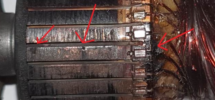

Habe hier einen Scheppach-Bohrhammer, der im Betrieb starkes
Bürstenfeuer entfacht. Ein Blick auf den Kollektor offenbart eine stark
verkohlte Stelle und die Ankerwicklung zeigt unterhalb des Lüfterrades
starke Erosionserscheinungen mit Leitungsbrüchen  (ich weiß,
China-Scheiß, Schrott, sparen an 10 Cent Luftfiltermaterial, brauchen
wir jetzt nicht drüber zu diskutieren...). Ein neuer Anker (kostet fast
soviel wie der ganze Bohrhammer)  kommt  nicht in Frage. Daher wollte
ich euch mal fragen, ob  Aussichten auf Erfolg oder zumindest Besserung
bestehen würden, wenn man versucht, die erkennbaren Leitungsbrüche an
der Wicklung wieder irgendwie  zu überbrücken und die Isolationsschäden
mit ganz dünnflüssigem Harz zu kitten, oder wäre das ein völlig
abwegiger Reparaturversuch?

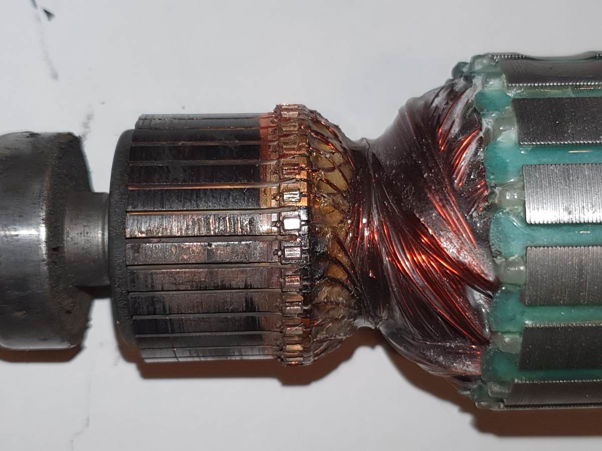

Hast du ein Induktivitätsmeßgerät mit dem du die Ankerwicklungen
vergleichen kannst?
Wenn eine schon Windungsschluß hat dann wirds sehr viel Arbeit...
ansonsten könnte dein Plan aufgehen

Du zeigst nicht alles was relevant ist.
Gast #7190791
Der Andruck der Kohlen ist zu schwach.
Wennst den gerissenen Draht flicken kannst, mit irgendeinem Gießharz
oder Endfest isolieren.
Und dann aufpassen, daß nicht der Motor so viel Kies ansaugt, sonst ists
gleich wieder hin.
Gast #7190810
Nein.
Der Anker ist vergossen und geschweisst.
Inder würden ihn im Feuer braten bis sich der Verguss löst, neu wickeln,
die Drahtenden am Kollektor nur anlöten, und ungewuchtet wie neu
verkaufwn, aber das tust du dir nicht an.
Zielführender ist aus 2 mach 1: einen anders defekten Bohrhammer billig
besorgen aus dem du den heilen Anker holst. Aber dazu wäre es hilfreich,
nicht nur die Typennummer zu kennen unter der Scheppach das Ding
verkauft, sondern auch alle anderen Namen unter denen er vertrieben
wird.

Vielen Dank für eure raschen Antworten. Aus einigen entnehme ich, das
mein Plan funktionieren könnte, aus anderen, daß es reine Zeitvergeudung
ist. Das Gerät ist wie immer vom Schrott und erschien mir noch einen
Rettungsversuch wert, also Garantie ist keine Option. Nein, ein
Induktiv-Messgerät besitze ich leider nicht. Aber ich gehe mal davon
aus, daß der Schaden rein auf die mechanische Beanspruchung der
oberflächlich erkennbaren Wicklung beschränkt ist. Sonst kann man es
natürlich eh vergessen. Woran erkennt man denn, daß der Andruck der
Kohlen zu gering ist, bzw. ist das doch ein nachrangiges Problem, wenn
der Hauptschaden bereits offensichtlich ist?
Und was zeige ich denn nicht, was relevant ist?
Und nein, natürlich will ich den Anker nicht neu wickeln sondern
lediglich versuchen, die Schäden an der vorhandenen Wicklung zu
reparieren.

#7193414
Aus eigener Erfahrung: Nein.
Gebrochene Windungen wieder zu verlöten, auch mit Schutzlack versehen,
hält auf Dauer nicht. Fliehkraft und Schwingungen lassen die Stelle
wieder aufbrechen.
Fazit: Schrott. Oder du findest jemand der das Ding neu wickelt.

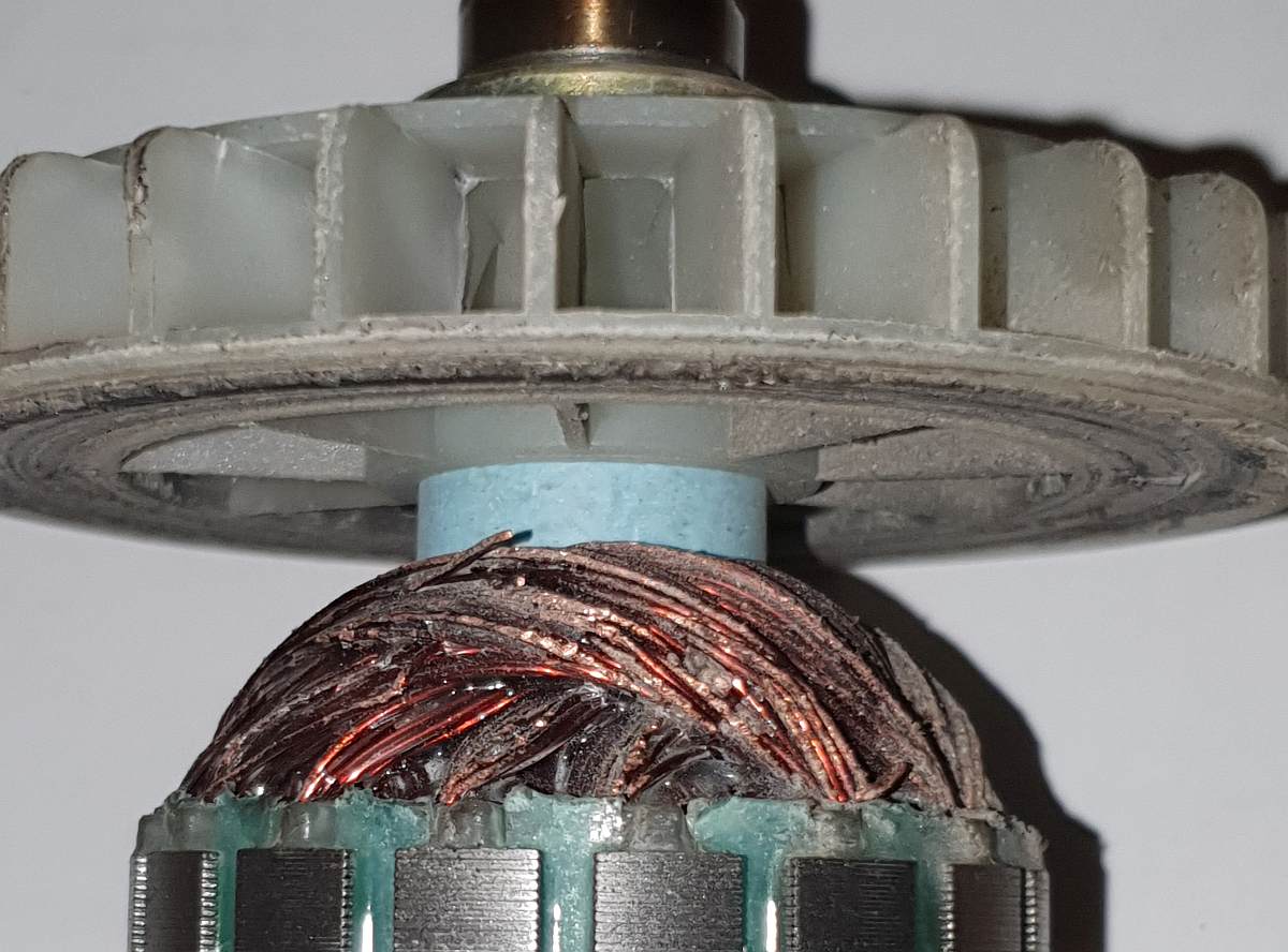

(Firma: Funkenflug Industries) #7193771
Schau nach, ob es den Anker als Ersatzteil gibt,
bei manchen Maschinen bekam man sowas.
Das ist übrigens ein mechanischer Schaden, keine Überhitzung oder
Überlast, sondern da ist irgend ein Fremdkörper hineingekommen oder
jemand hat das Ding beim Ausbau nahezu mutwillig zerstört. Reparieren
kann man das wie schon gesagt wurde nur durch neu wickeln und dann muss
der Anker auch neu ausgewuchtet werden.

(Firma: Funkenflug Industries) #7194074
> Überlast! Ausgeglüht!
Der Kollektor vielleicht, evtl. als Folge der eindeutig mechanischen
Beschädigungen am anderen Ende des Rotors mit dem gerissenen Draht und
der echt böhse angekratzten Isolation.
