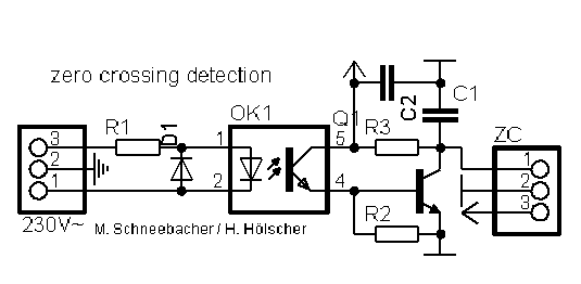

Halllo Leute,
Folgende Frage an euch:
Für mein Projekt in der Abendschule müssen wir unteranderem bei zwei
Ventilatoren eine Drehzahlregelung über 8051er Atmel herstellen.
Die Ansteuerung der Lastseite ist soweit klar Moc3021+triac.
Nun brauche ich aber noch ein Ding das dem µC sagt wann der
Nulldurchgang an der Wechselspannung stattfindet. Hab im www. u.s.w.
folgedes gefunden.
Optocoppler 6n138 und Optocoppler cny65. Hat wer erfahrung mit diesen
Bauteilen, sind sie zuverlässig bzw. was verwendet ihr für diese
Schaltung?
Danke im Voraus für jeden Tipp
mfg.steve
Gast #420637
Bei AVRs wäre das ganze relativ einfach zu lösen. Einfachdie 230V über
etwa 1 MOhm an einen INT und bei wechselder Flanke den INT auslösen.
Somit erzeugt jeder Nulldurchgang (und nicht jeder zweite).
Vielleicht geht das bei den 8051 ja auch?!
Gast #420639
Atmel AppNote 042 (oder so in etwa). Die Idee und die Garantie kommt von
denen selbst ;)
ELV macht es bei seinem Dimmer DI300 auch so. Was für einen µC die da
verwenden, weiss ich aber nicht. Ist ja immer geheim bei ELV.
