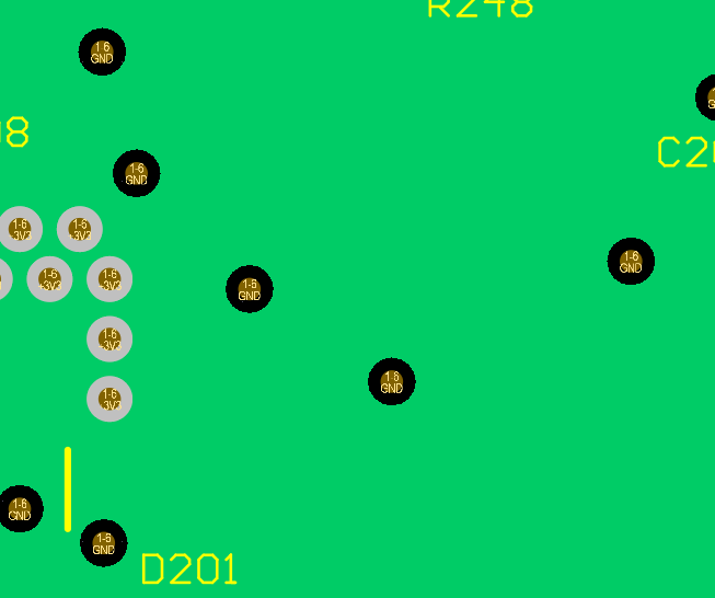

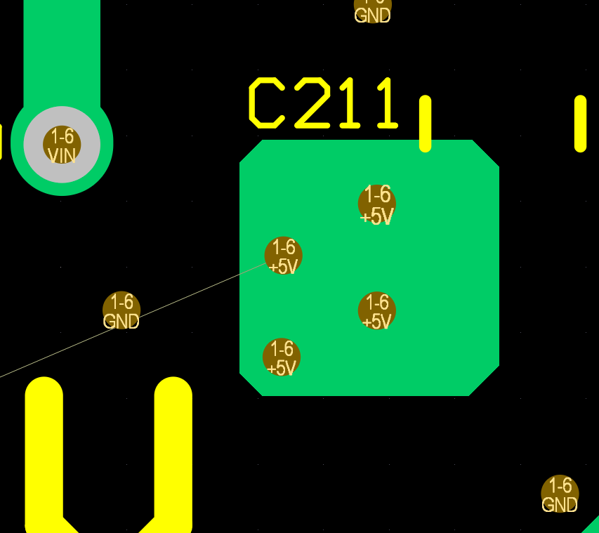

Hallo Leute,
hab folgendes Problem, die Restringe von Vias fehlen in den
Zwischenlagen.
Im älteren Stand ist alles iO, wie erwartet. Im aktuelle Stand fehlen
die Dinger. Hab mittlerweile die Design Rules neu eingespielt, mir auch
die Eigenschaften der Vias angeschaut, bin nicht wirklich schlauer
geworden, wo das her kommt. Interessant ist, das im ersten Bild die
+3V3-Restringen auf dem +3V3-Polygon da sind, im zweiten Bild sind die
Vias +5V im +5V-Polygon und die Restringe fehlen?????
Die Platine ist seit Wochen da und wird getestet, läuft soweit alles,
dh. es hat keine Auswirkungen, das etwas nicht angeschlossen ist. Warum
jetzt die Restringen einfach verschwunden sind, ist mir ein Rätsel.
Weiß jemand, woran das liegen könnte?

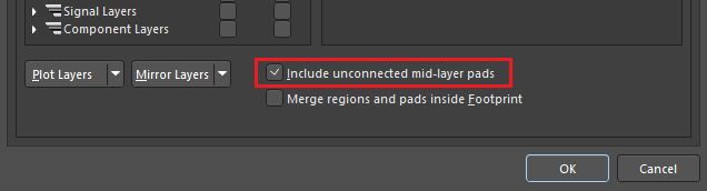

#7194254
Es gibt in Altium Designer die Möglichkeit, nichtangebundene Via-Pads zu
löschen.
https://www.altium.com/documentation/altium-designer/removing-unused-pads-adding-teardrops-pcb
Zu erreichen mit
Tools -> Remove Unused Pad Shapes
Hier lassen sich gelöschte Pads auch wiederherstellen.
Falls das nicht geht:
Ausserdem gibt es die Möglichkeit, Via-Pads auf jeder Lage individuell
zu definieren. Das geht über die Properties der/des jeweiligen Vias.
Hier gibt es die Möglichkeiten
- 'Simple Stack' (auf allen Lagen gleiche Pads)
- 'Top-Middle-Bottom' (auf Top und Bottom gleich, auf den Mid-Layer
anders aber untereinander gleich)
- 'Full Stack' (auf jedem Layer anders)
Einfach 'mal die Eingeschaften eines betroffenen Vias ansehen
(Doppelklick aufs Via sollte den Dialog öffnen).
Gast #7194299
> löschen.
> Zu erreichen mit
Das ist es gewesen. Danke dir.
Hab die Funktion nie benutzt, hab nur über Properties einzelne Vias
getrimmt (Bus-Vias). War mir jetzt nicht bewusst, wann ich die Funktion
ausgeführt haben könnte????
Noch mal, vielen Dank.

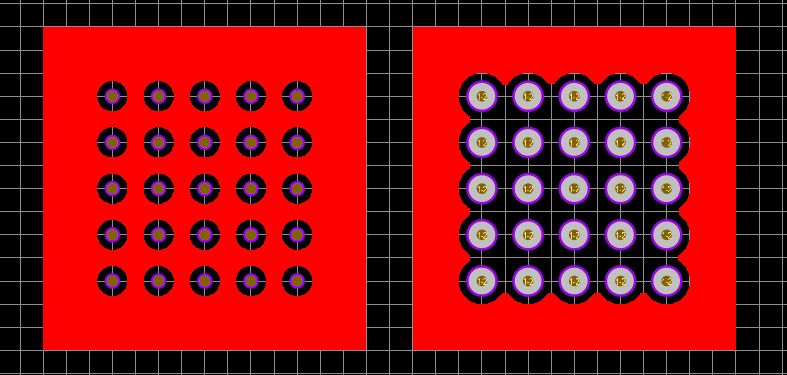

#7199453
Taz G. schrieb:
> Die Clearance ist auf 0.2mm eingestellt, was größer als die von
> Christian B. angesprochen Bohrtoleranzen ist.
Das ist aber nicht genug, denn du musst die Bohrtoleranzen und die
mindest-Leiterzugabstände einhalten. Es kommen also nochmal 150µm drauf,
mindestens, je nach Fertigung können das auch nochmal 0,2 sein. Da der
Mindestrestring normalerweise 50µm ist, spart man bei weglassen des Pads
auch nur ebendiese 50µm (bzw. 100µm wenn man davon ausgeht, zwischen 2
benachbarten Bohrungen hindurch zu wollen). und nur wenn du dann in den
Zwischenräumen noch die mindest-Leiterbreite von normalerweise ebenfalls
150 - 200µm einhalten kannst, nur dann würde das Weglassen der Pads
etwas bringen. Das sehe ich in deinem Bild so noch nicht.
#7199516
Hallo Christian,
die 150um fürs Leiterbild kann ich nachvollziehen obwohl ich bei WE
keine Angabe für den Abstand Leiterbild zur Bohrung finde. Ich hatte
eine Clearance von 0,2mm angesetzt, die erhöhen sich auf 0,25mm (0,1
Bohrtolleranz + 150um min Leiterzugabstände). Mein linkes Bild ändert
sich nur minimal.
Ich weiß nicht wie Du auf 50um min Restring kommst. Bei WE ist min
Restring = 0,35
(https://www.wedirekt.de/de/web/technologie/leiterplatten-technologie/spezifikation/restring.fs-227731.html).
Im rechten Bild hab ich die kleinsten VIAs (standard) platziert (0,25mm
/ 0,6mm) (1mm Raster).
Bei einem Restring von 50um würdest Du mit 100um Bohrtoleranz den
Restring nicht treffen. Aber ich gebe Dir Recht bei einem Hersteller,
der mit 50um Restring vorgibt kommt wahrscheinlich das Gleiche raus.

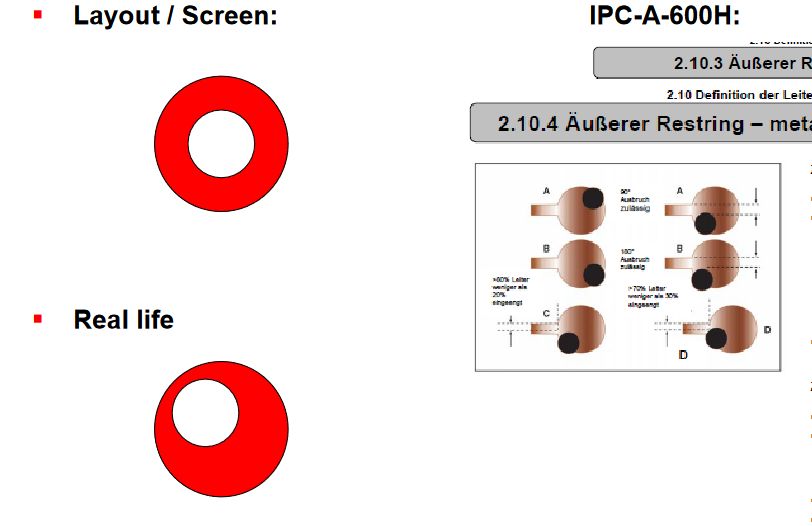

Du hast recht 50um könnte ausreichen, aber ich arbeite so nicht, ich
hätte gern komplett Kupfer um die Bohrung.
#7199546
> Restring = 0,35
nun, das ist je nach Hersteller unterschiedlich. Ich bin mir gerade
nicht sicher, wo ich das gelesen habe, meine es war eine IPC Vorgabe.
Jedenfalls geht man hierbei davon aus, dass die Bohrung den Restring
nicht verlassen darf. Man hat nun also den Bohrdurchmesser + dessen
Toleranz +50µm als Mindestforderung für Restringe. So ist
sichergestellt, dass eben diese 50µm (Wobei, je nach Betrachtungsweise
können das auch schnell nur noch 25µm sein (1)) am Ende noch definitiv
als Kupfer vorhanden sind. Davon würde ich zumindest bei Innenlagen
ausgehen. Bei Außenlagen muss der Restring entsprechend größer sein, da
man hier die minimale Leiterzugbreite nicht unterschreiten darf
+Toleranz ergibt das dann einen größeren Wert.
(1) es kommt hierbei darauf an, ob der Durchmesser der Bohrung mit
Kupferhülse oder ohne relevant ist. Bei Vias wird normalerweise Nennmaß
genutzt, sprich das finale Loch ist um 2x die Kupferdicke der Hülse
kleiner. (ein 0,2mm Via wird dann mit einem 0,2mm Borher gebohrt, das
Loch hat dann nur noch 160µm Innendurchmesser. Wenn man aber ein 0,2mm
Loch haben will, muss man mit 240µm bohren, da ja final das Loch wieder
mit der Kupferauflage verringert wird. Ganz stimmt das auch nicht, man
würde eher 230µm bohren, da durch desmear auch nochmal ein
Materialabtrag stattfindet.
#7200555
Taz G. schrieb:
> Bei Klasse 1 (B) sogar bis zu
> 180Grad Ausbruch erlaubt.
Nur ist Klasse 1 nur für Wegwerfprodukte geeignet die noch nichtmal beim
1. Einschalten funktionieren müssen. In Deutschland wird meines Wissens
ausschließlich nach IPC Klasse 2 oder 3 gefertigt.
Das Problem ist ja eben, wenn das Loch den Restring verlässt, dann ist
nicht sichergestellt, dass das Kupfer in der Hülse auch noch vollständig
vorhanden ist. Zumindest, wenn man von Außenlagen ausgeht. Und bei
Innenlagen müsstest du ja dann diese zusätzlich benötigte Toleranzzone
in die Abstände zur Bohrung mit einbeziehen, um Sicherzustellen, dass
kein benachbarter Leiter einen Kurzschluss zu diesem Loch bekommt. Das
spricht dann eher weniger gegen ein Weglassen der Pads um Platz für
Kupfer zu gewinnen. Jedenfalls aus meiner Sicht.

Und grundsätzlich sind Teardrops an den Abgängen der Vias zu empfehlen.
In Richtung der angeschlossenen Leiterbahn sollte dafür eigentlich auch
immer Platz sein.
Gast #7201924
Ich fand diese Funktion zum Weglassen des Restrings zu Anfang klasse,
aber nach dem ich das Thema mit allen Toleranzen (wurde breits oben
erwähnt) durchgespielt habe, war für mich dieses Feature wirklich nur
noch für schnelle Signale sinnvoll (impedanzoptimiert...), dh. ich wende
diese Funktion nur auf ausgewählte Pads/Vias an, wo es eben einen Sinn
ergibt.
