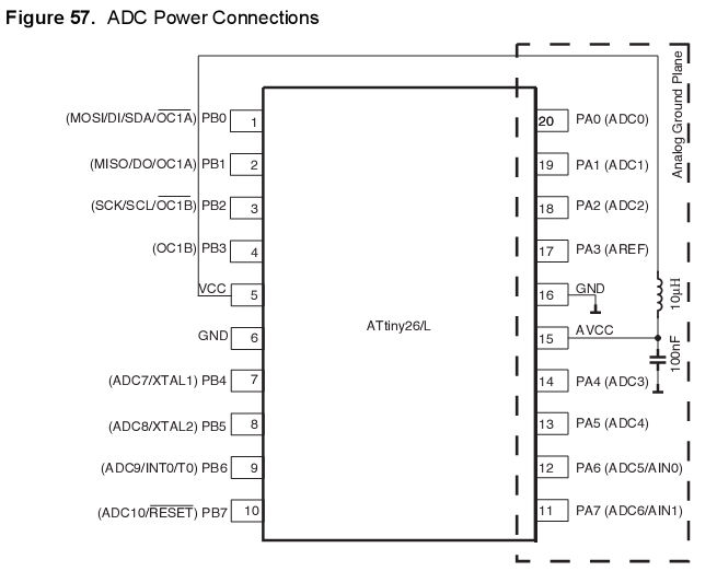

Danke! Und wo gibts ne Spule mit 10nH?
von Aufreger deluxe (Gast)
Auf deiner Platine in Form einer Leiterbahn :)

Schaut euch mal den Schaltplan in diesem Beitrag an. War doch jetzt
gerade erst. Dort werden auch Spulen mit 10nH eingesetzt.
Das war durchaus ernst gemeint. Solche Spulen bekommst du z. B. bei
Farnell, aber bei diesem Wert kann es durchaus in Frage kommen, sie
direkt als Leiterbahn auszuführen.
von Christoph Kessler (db1uq) (Gast)
grob gesagt 1mm = 1nH, 10 nH wären also etwa 1 Zentimeter Leiterbahn
von A.K. (Gast)
Ganz sicher, dass da niemand nH und µH verwechselt hat?
von Winfried (Gast)
Ich wette auch drauf, dass das 10 uH heißen muss.
von Thomas O. (Gast)
Hier mal ein paar Atmel-Empfehlungen wie man sie auch in den
Datenblättern findet.
wobei ich auch immer die 10µF verwende. Und das ganze möglichst nah an
den µC sonst konnen sich nach der Spule auch wieder Störungen
einstreuen. Bei Reichelt gibts die Dinger übrigens in
Widerstandsbauform.
