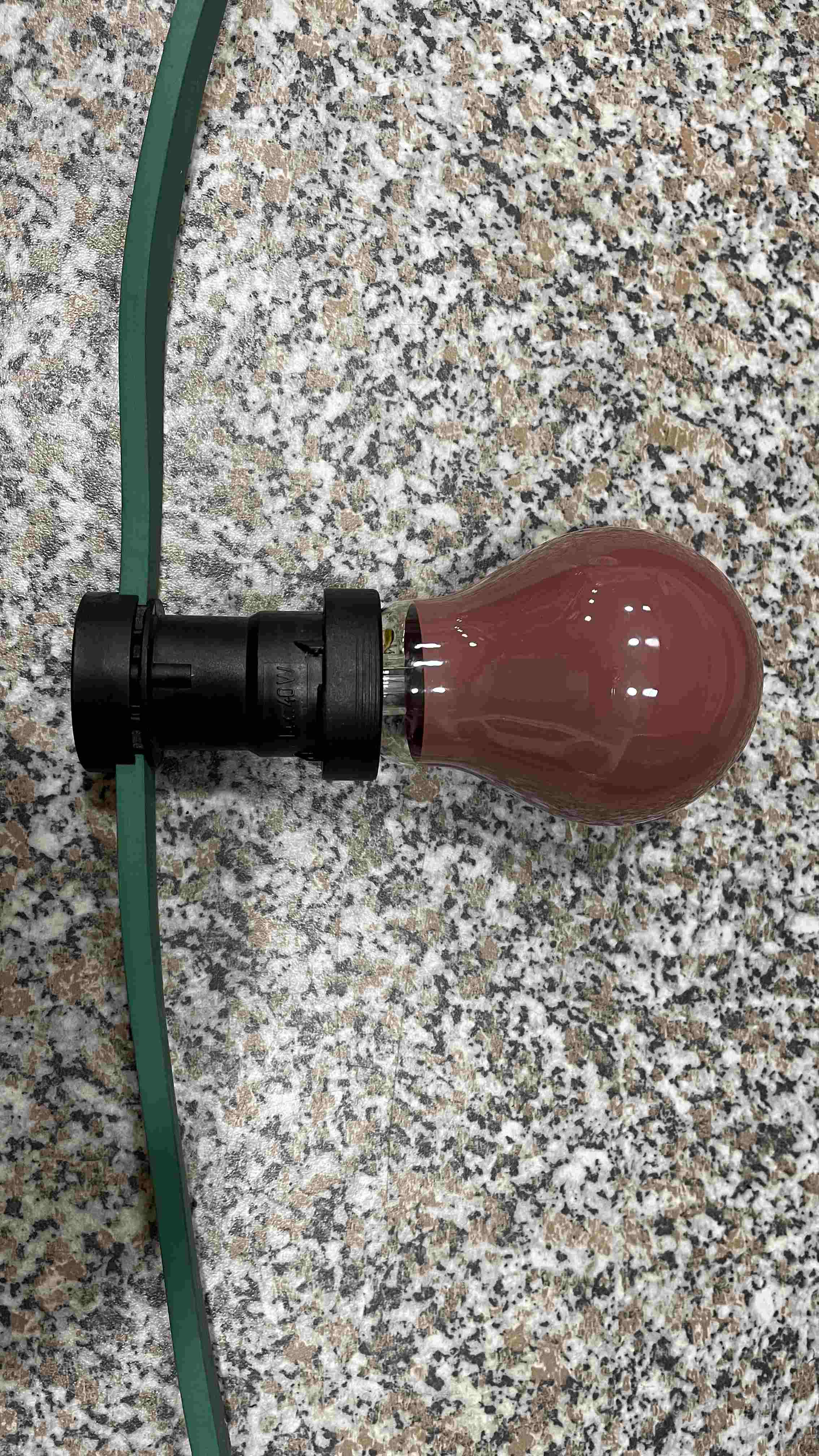

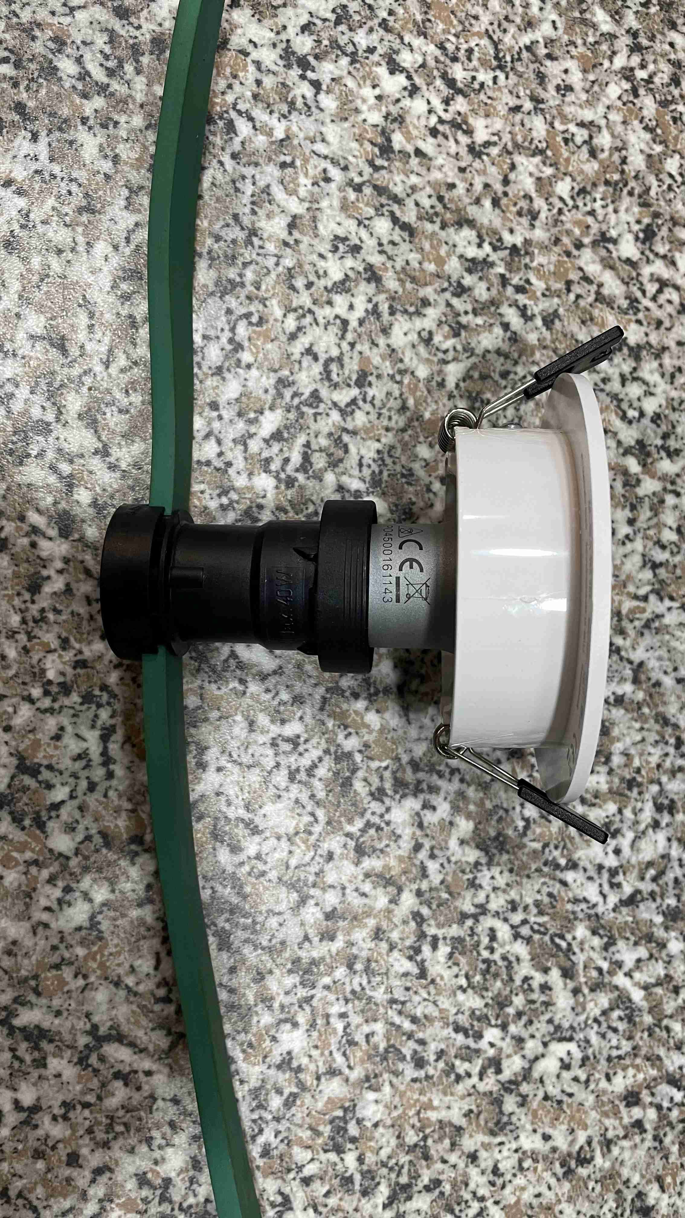

Daher habe ich eine Illuminationsleitung verwendet und diese an den
geplanten Einbaustellen in Schleifen gelegt. Also: Einbauloch bohren,

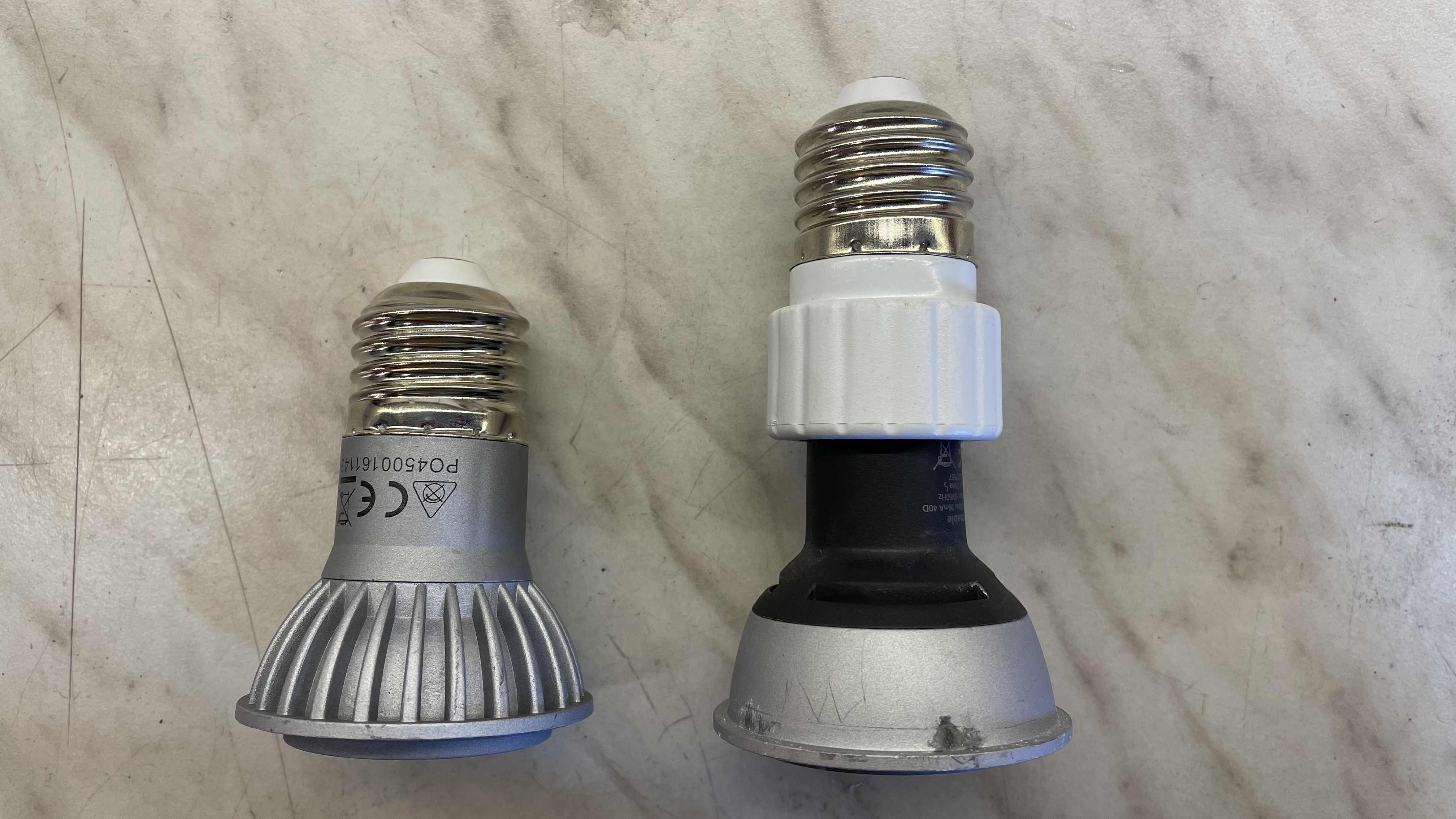

die Leitung "fischen" und die E27 Fassung draufschrauben. Mit einem
Adapter von E27 auf GU10 passt jetzt jeder marktübliche LED Strahler.

Trotzdem finde ich diese Installationsversion sinnvoll, weil EXTREM viel
schneller bei der Installation. Und ein NYM liegt jetzt noch parallel,
ein PE wäre also nachträglich verfügbar.
Zwischenzeitlich gab es auch mal MR16/PAR16 LED Strahler mit E27
Fassung, sind aber wieder vom Markt verschwunden, leider. Der Adapter
benötigt ja immerhin einige cm Einbauraum nach oben, das paßt nicht in
jede Decke!
