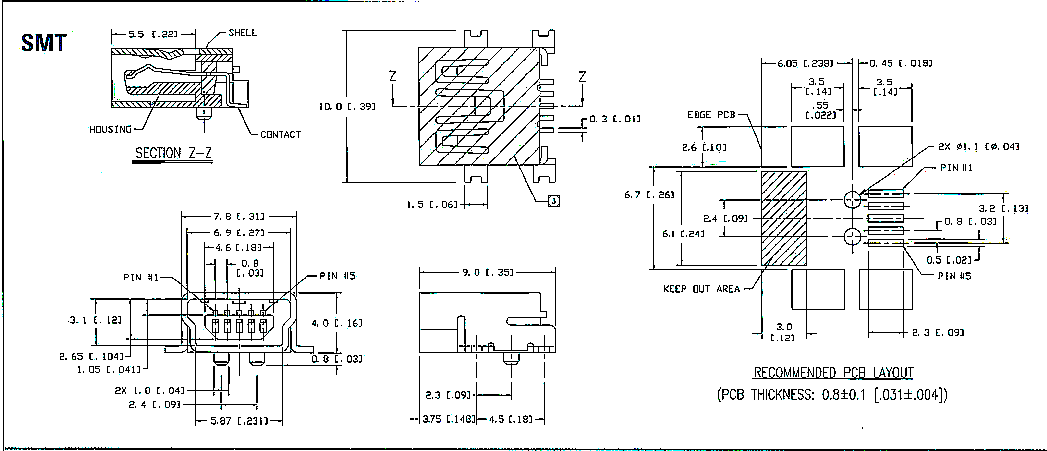

Mini-USB Buchse Wohin mit PIN5?
Gast #420732
habs gefunden, danke
PIN5 ist GND und PIN4 dient der OTG-Identifikation.
Brauch ich zwar nicht - aber man kann ja nie wissen, was wer wann wo
wie drann steckt. sollte also schon in etwa stimmen.
PIN4 wird also niederohmig an Masse gelegt, um anzuzeigen, das ich
KEINE OTG Fähigkeiten unterstütze, richtig?
