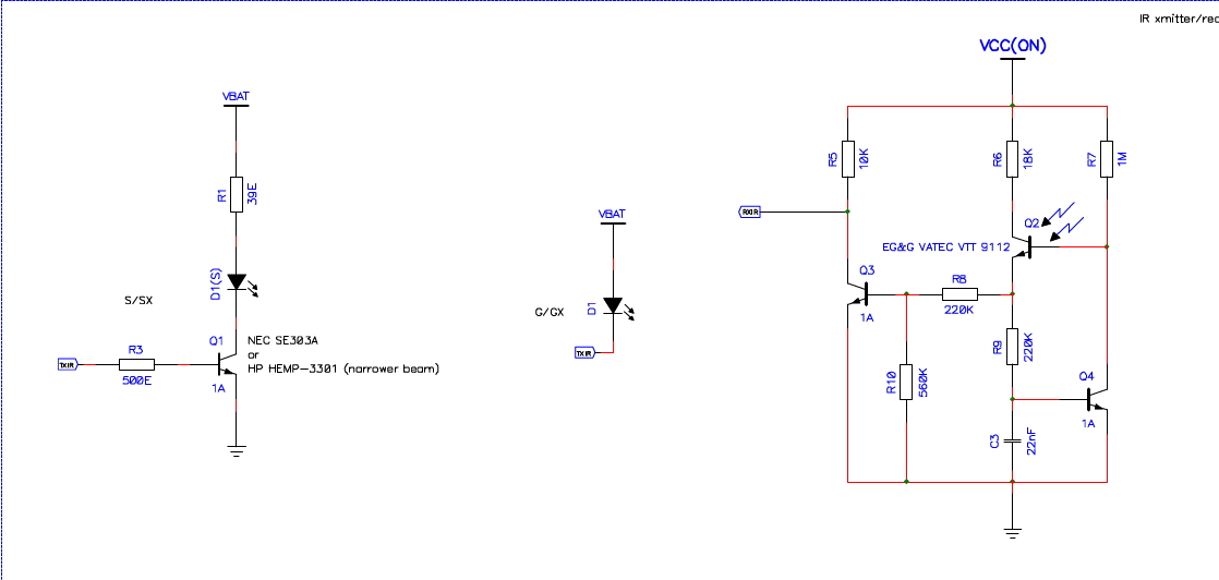

Erstaunlich was es heute alles braucht. 1990 konnte jeder HP48 einfach ein paar Zentimeter mit einem anderen HP48 reden, einfach indem HP die Dioden mehr oder weniger direkt an einen Uart geklemmt haben. Oh...und viele Multimeter koennen das noch heute fuer ihren PC-Anschluss. Olaf

#7196443
Schaut mal, so geht es seit 30Jahren beim HP48. Ganz ohne Doktorarbeit. Nur mit Transistoren. .-) Olaf Olaf schrieb: > Schaut mal, so geht es seit 30Jahren beim HP48. Ganz ohne > Doktorarbeit. Nur mit Transistoren. .-) ... und optischen Filtern, damit die Fotodiode nicht durch Tageslicht gestört wird. Das ist nämlich das Hauptproblem. Und für Vollduplex musst Du die beiden Kanäle entsprechend voneinander isolieren - entweder konstruktiv/mechanisch wie bei vielen Multimetern, oder per Modulation wie bei IR-Fernbedienungen, oder durch die Verwendung unterschiedlicher Wellenlängen. fchk
#7196475
> ... und optischen Filtern, Schwarzes Plastik. Das gibt es heute schon direkt als Transistorgehaeuse. > damit die Fotodiode nicht durch Tageslicht > gestört wird. Das ist nämlich das Hauptproblem. Nicht bei 2-3cm Abstand. Und Glasscheiben sind doch wohl eher im Bereich von 1cm. Olaf

Danke für die Antworten. Es geht darum, eine Schaltung in einem wasserdichten Gehäuse mit der Aussenwelt durch eine transparente Scheibe (Glas, Plexiglas, etc.) bidirektional kommunizieren zu lassen. Die Übertragungsrate müsste nicht besonders hoch sein. Der minimale Abstand wäre ca. ein cm (die Glasdicke wenige mm). Der Bauteilaufwand und Platzbedarf solle möglichst gering sein.
#7196749
Dann ist die von mir vom HP48 kopierte Loesung geeignet.

#7196955
Olaf schrieb: > Schaut mal, so geht es seit 30Jahren beim HP48. Ganz ohne > Doktorarbeit. Nur mit Transistoren. Ich würde da wenigstens noch das Fremdlicht eliminieren, was ich in der Schaltung vermisse. Im einfachsten Fall könnte man den DC Anteil analog heraus filtern, das hilft aber nicht gegen Flimmernde Lampen. Besser wäre eine FM modulierte Übertragung. Ich erinnere mich an eine ähnliche Schaltung für eine portable Datenbank (Adressen und Kalender) die andauern Probleme gemacht hat. Man musste den RS232-Adapter immer ganz genau vor die Diode stellen und dann einen Karton drüber stülpen, ohne das dass leichte Kästchen sich wieder verschiebt. Das Ding hat echt extrem genervt. Aber ohne Backup (auf PC) konnte man die Batterien nicht wechseln.
#7196971
> Ich würde da wenigstens noch das Fremdlicht eliminieren, was ich in der > Schaltung vermisse. Macht doch der IR-Filter vor dem Empfangstransi oder schon als teil des Phototransistors. > Im einfachsten Fall könnte man den DC Anteil analog > heraus filtern, das hilft aber nicht gegen Flimmernde Lampen. Besser > wäre eine FM modulierte Übertragung. 30Jahre Praxis mit vielen verkauften Taschenrechnern haben gezeigt das es so geht solange man nur wenige cm uebertragen will. Klar, einmal quer durch den Raum ist etwas bloed. BTW: Ich glaub bei den spaeteren Taschenrechnern hat man die IR-Schnittstelle weggelassen weil man sich sorgte das der fidele Nachwuchs sich damit in der Klassenarbeit die Ergebnisse jeweils zusendete. Kann also nicht so schlecht gewesen sein. .-) Olaf
