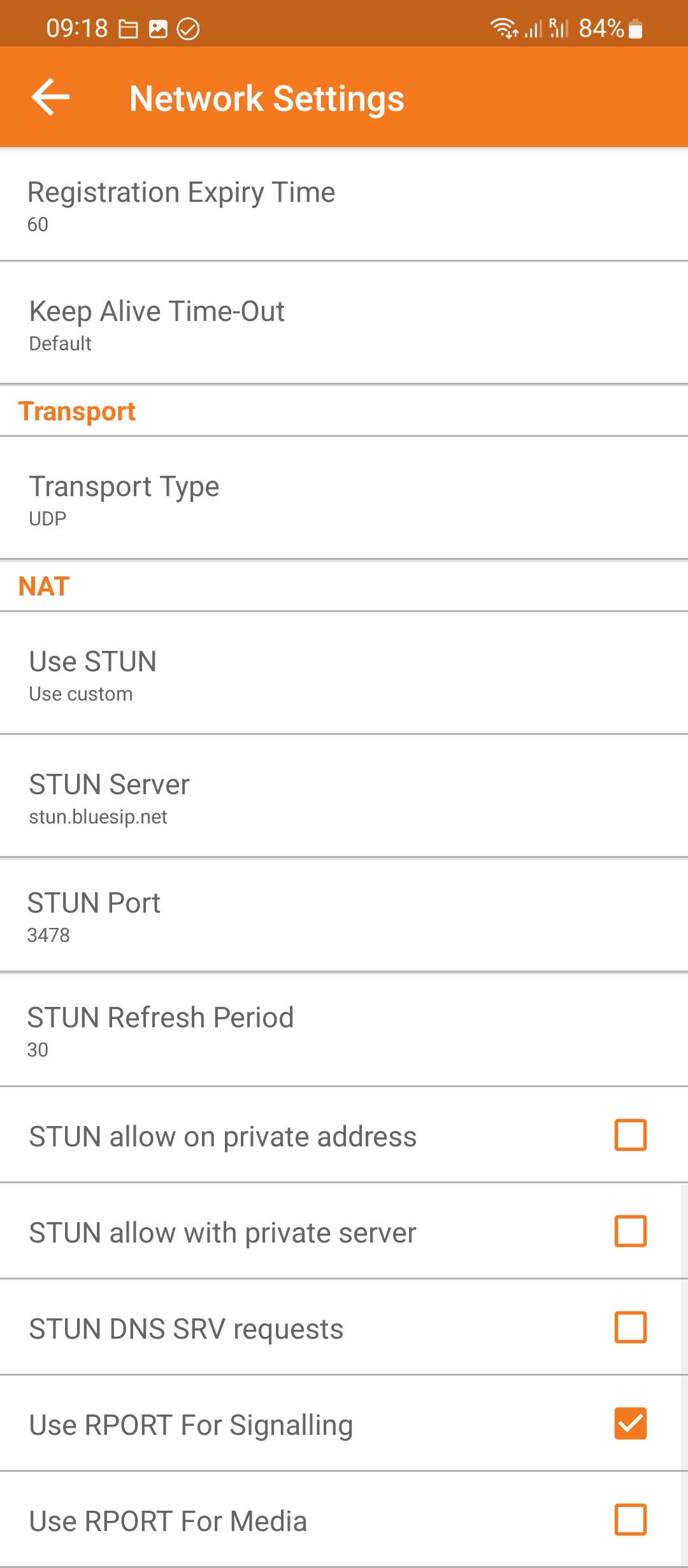

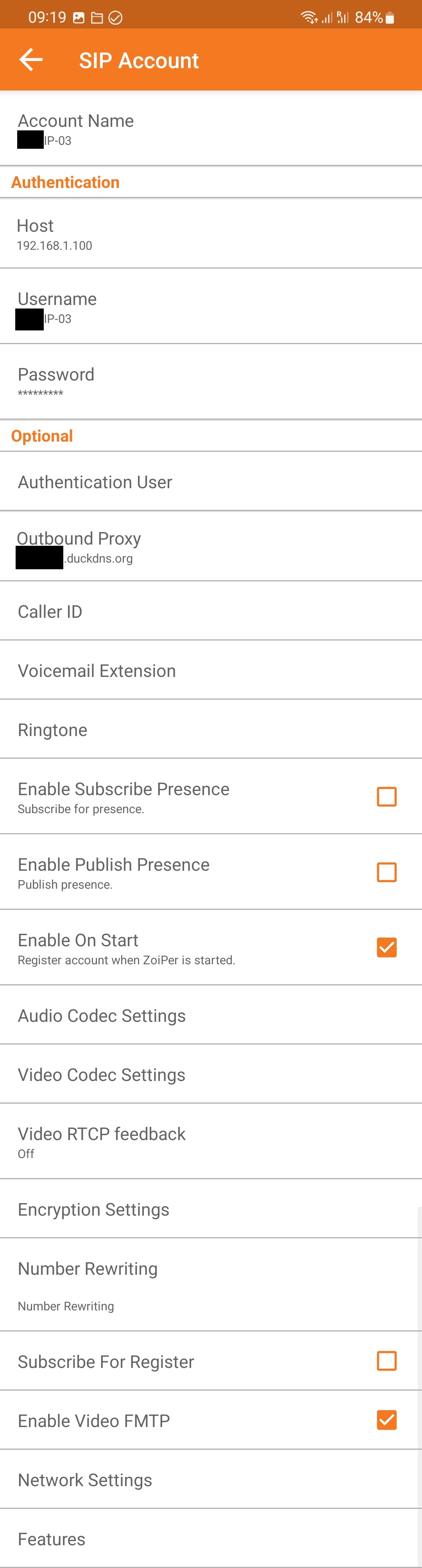

Ich hab bei meiner Fritzbox 7590 ein VOIP Telefon konfiguriert. Bei
meinem Smartphone nutze ich Zoiper. Das ganze klappt auch manchmal,
manchmal hört aber einer oder beide Gesprächspartner den anderen nicht.
Ich konnte noch nicht eindeutig gerausfinden, unter welchen Umständen es
klappt bzw. wann das Problem auftritt.
Ich hab auch schon mit verschiedenen STUN Server getestet, aber keine
wesentliche Veränderung dabei festgestellt.
Anbei meine Zoiper Konfiguration.
Hat jemand eine Idee?

Wenn ich dich richtig verstehe, ist das was du da einrichtest mit Zoiper
ein eigenständiger VOIP-Client, du kannst den an jedem Internertzugang
betreiben, solange die SIP-Ports nicht gesperrt werden.
Daher teste es mal an ein anderen Zugang, dann kannst du testen ob es
Zoiper liegt oder der Fritzbox.
