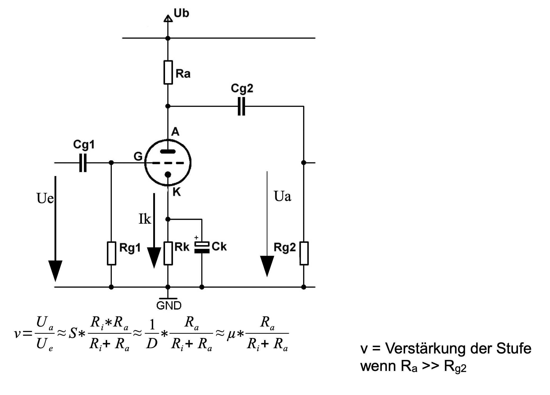

Ich habe eine Frage zur Berechnung der Verstärkung einer Kathoden Basis-
Schaltung.
In Bild 1 (11.43.36) sieht man ja eine Formel, bei der der Widerstand
Rg2 eine Rolle bei der Berechnung spielt.

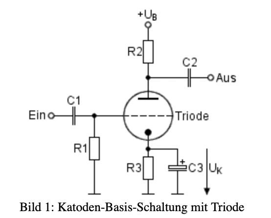

Wie berechnet man denn dann den Verstärkungsfaktor der Kathoden Basis
Schaltung auf Bild 2 (11.44.17), bei der dieser Widerstand nicht
vorkommt, sondern das Signal direkt an "Aus" (also wahrscheinlich an
einen Ausgangstransformator) liegt?
Vielen Dank schonmal im Voraus für Ihre Hilfe
LG
h1310 schrieb:
> bei der dieser Widerstand nicht vorkommt, sondern das Signal direkt an
> "Aus" (also wahrscheinlich an einen Ausgangstransformator) liegt?
Auch dieser Transformator wird einen Widerstand darstellen. Und wenn es
ein transformierter Widerstand ist...

Die dortige Formel hat offenbar nichts mit der Schaltung zu tun. Denn da
taucht in der Formel ein Ri auf, der in der Schaltung nicht zu finden
ist.
Und im Besonderen möchte ich die dortige Behauptung rechts unten sehr in
Frage stellen. Da müssen ganz offensichtlich die >> zu << umgedreht
werden.

Wird genauso berechnet, der Ausgangstransformator stellt
ja auch eine Last dar. Der sekundärseitige Lastwiderstand
am Trafo wird entsprechend auf die Primärseite transformiert.
Wenn das Verhältnis der Windungszahlen der Wicklungen
zum Beispiel 1:10 ist, ist die Widerstandsübersetzung
1:100, also quadratisch.
Steilheit wirkt auf gesamte Abschlußimpedanz. Ob das nur der
Anodenwiderstand ist oder noch r(g2) + Gitter oder ein Übertrager dazu,
diese Impedanz wird zuerst berechnet bzw. abgeschätzt.

ok, also für das Beispiel, dass ich einen Trafo mit den Wiederständen
von 14,5 Ω auf der einen Windung und 4,2 kΩ auf der anderen habe, rechne
ich dann mit RG2=14,5 weiter?
Danke für die vielen Antworten bisher!
Nein, wenn die 4,2 kΩ  -Seite  an den Röhrenverstärkerausgang
angeschlossen ist mußt du natürlich mit 4,2 kΩ rechnen.
> ist.
Ri ist der Innenwiderstand der Röhre --> siehe Datenblatt oder
Kennlinie.
Rg2 ist hier die Last. Wenn man sich das Kleinsignalersatzschaltbild der
Kathodenbasisschaltung anschaut, dann sieht man daß die Last Rg2
parallel zum Anodenwiderstand Ra liegt: RaǁRg2. Die Verstärkung ist
dann:
v = µ · (RaǁRg2)/(Ri+(RaǁRg2))
Es bleibt also prinzipiell bei der Formel von Bild 1. Ob es sich bei der
Last um eine ohmsche oder induktive (AÜ) handelt ist für die Berechnung
auch erstmal unerheblich. Bei einem AÜ wird die Last natürlich
transformiert.

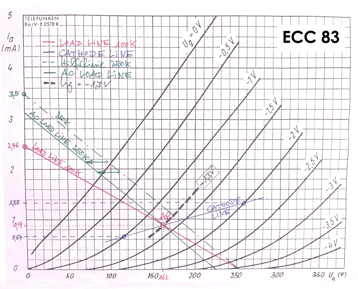

Kennlinienfelder sind eh eine gute Methode zur Bestimmung von
Röhrenschaltungen. Oben ein Beispiel, wo ich den Arbeitspunkt einer
ECC83/12AX7 in Kathodenbasisschaltung bestimmt habe, ebenfalls mit und
ohne Last. Zunächst bestimmt man den Arbeitspunkt aus dem Schnittpunkt
der Arbeitsgerade (Load Line aus Ra=100k & Ub=250V) und der
Kathodenlinie. Dann zeichnet man eine neue Load Line mit der Last (hier
250k) und verschiebt diese parallel, bis sie den ursprünglichen
Arbeitspunkt schneidet. Fertig. (Habe ich übrigens auch mit LTSpice
simuliert und die Ergebnisse stimmen überein).
Anhand des Kennlinienfeldes lassen sich auch die dynamische Steilheit,
Leerlaufverstärkung µ, Innenwiderstand Ri bestimmen. Außerdem lassen
sich die Verzerrungen bei Ansteuerung abschätzen (z.B. Anodensättigung,
Gitterstromeinsatz).
