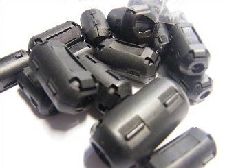

Mach ein paar KW-Klappferrite ums Kabel.
#7204790

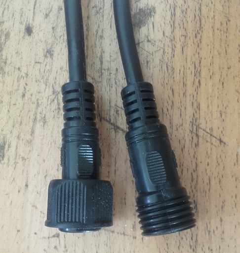

H. H. schrieb: > KW-Klappferrite ums Kabel Ja. Und/oder die Leitungen vom Panel durch Ringkern stecken, falls möglich. Wenns unbedingt Netzfilter werden soll, eigenständiges Gerät bauen und zwischenstecken. Da aber Eingang und Ausgang steckbar sind, muß so ein Filter auch den zur Sicherung passenden Strom tragen können.
#7204792
Bei meiner Solar-Pilotlösung hat Klappferrit eher eine homöopathische Wirkung auf MW-Störungen gehabt. Es kommt auf die bisher unbekannte Frequenz an, ob Klappferrit hilft. Wahrscheinlich ist seine Frequenz tiefer, die stört?

Helge schrieb: > Da aber Eingang und Ausgang steckbar sind, muß so ein > Filter auch den zur Sicherung passenden Strom tragen können. Vor allem sollte es eine zu seiner Stromtragefähigkeit passende Sicherung enthalten. Deine Aussage impliziert das zwar strenggenommen was aber für einen ET-Laien nicht zwingend klar wird. Antwort schreiben |
