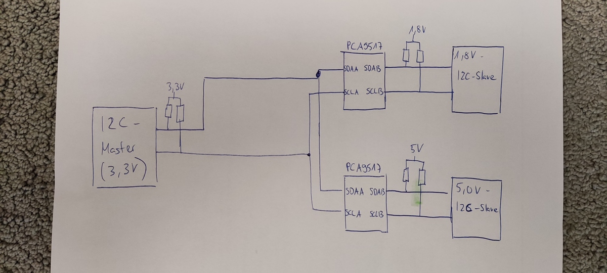

Habe einen 3.3V I2C-Master, welcher auf 100kHz taktet. Nun habe ich zwei
I2C-Slaves, von welchen einer auf 1.8V läuft und der andere auf 5V. Die
beiden Slaves sind beide auf einer Platine, jedoch 5Meter vom I2C-Master
entfernt.
Ich möchte mit dem PCA9517A-I2C-Pegelwandler die 3.3V Busspannung nach
1.8V und 5V wandeln.
Nun zu meiner Frage:
Habe im Anhang zwei Bilder mit jeweils einer möglichen
Umsetzungsvariante.
Variante 1:
Beide PCA9517A befinden sich auf der Seite der Slaves. Man geht mit dem
3.3V-Bus jeweils parallel auf einen PCA9517A und man bekommt
ausgangsseitig einmal 1.8V und einmal 5V-Pegel.
Variante 2:
3.3V-Bus auf den PCA9517A und wandelt den I2C z.B. nach 1.8V. Danach
nimmt man den 1.8V-Pegel und geht über den zweiten PCA9517A mit welchem
man die 1.8V auf 5V-Pegel wandelt.
Aus meiner Sicht ist Variante 1 Sinnvoller, da nach jedem PCA9517 der
Bus leicht verzögert übermittelt wird. Gibt es gründe, was für Variante
2 spricht? Oder andere Lösungvorschläge?...oder sind zwei pegelwandler
in Serie noch bedenkenlos einsetzbar??
P.S.
Was wäre, wenn man den 1.8V-I2C-Bus und den 5V-I2C-Bus in einer 5 meter
langen Datenleitung zu den Slaves übertragen würde? Also die beiden
SCL-Pegel in einem verdrillten Aderpaar und die beiden SDA-Pegel in
einem verdrillten aderpaar?
Danke für zahlreiche Antworten

Manuel Neff schrieb:
> Gibt es gründe, was für Variante 2 spricht?
Hier nicht.
> sind zwei pegelwandler in Serie noch bedenkenlos einsetzbar?
Meistens ja. Und falls die Verzögerungen zu groß werden, kannst du immer
noch die Geschwindigkeit verringern. (Das könnte eh schon notwendig
werden, wenn die Kapazität des 5m-Kabels zu groß ist.)
PCA9543A/TCA9543A; dann müssen aber auch die beiden Slaves stark genug
für die 5 m sein.
