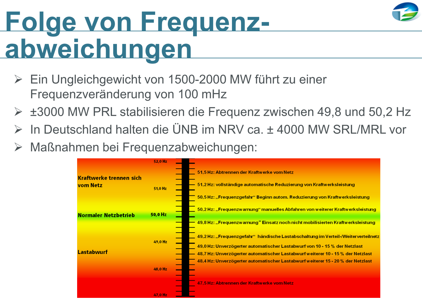

Oder anders betrachtet: ein paar Minuten Vorwarnzeit (vor einem
drohenden Netz-Zusammenbruch) sind für die Leitstellen der Netzbetreiber
Ewigkeiten. Die regeln Schwankungen mit Reaktionszeiten im
Sekundenbereich (durch Abruf von Regelleistung) aus; falls dabei die
verbleibenden Reserven knapp werden könnten, dann werden zusätzlich
Größtverbraucher aus der Industrie bzw. Großkraftwerke
(teil)abgeschaltet. Schlimmstenfalls könnte man auch das europäische
Verbundnetz (kontrolliert) in mehrere Teilnetze splitten.

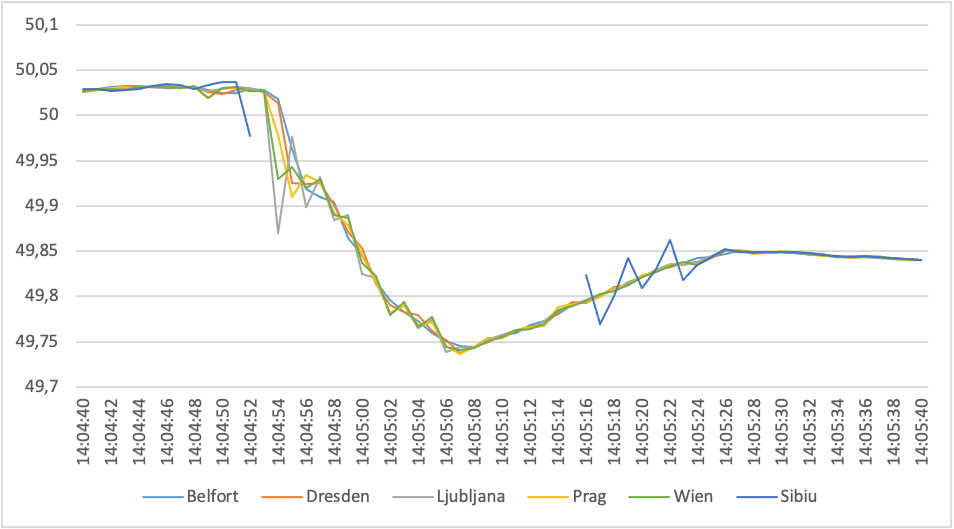

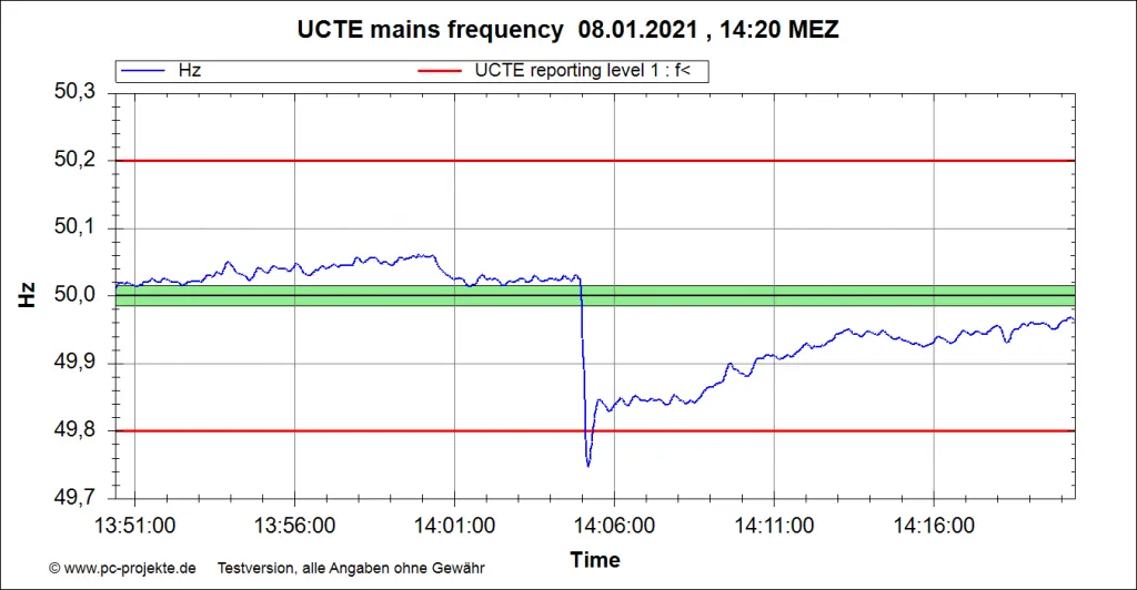

von Peter M. (r2d3)
Für alle, die in diesem Diskussionfaden von "mehreren Minuten
Vorwarnzeit" gesprochen haben, sei die folgende Grafik an's Herz gelegt:
Bitte einfach mal die Geschwindigkeit des Vorfalls und der Reaktion
darauf anhand der Grafik ermitteln!
Quelle:
https://www.stromausfall.info/8-1-2021-europa-schrammt-knapp-am-blackout-vorbei_de_n2794.html

Bei Überlastung des Netzes erfolgt ein Lastabwurf, die Frequenz
wird dabei vorher kaum sinken...

von Dirk K. (knobikocher)
Guter Hinweis. Siehe dazu der besser aufgelöste Zeitverlauf aus
folgender Quelle:
https://gridradar.net/de/blog/post/unterfrequenz_januar_2021
Zu sehen ist ein Einbruch der Frequenz ab spätestens 14:04:54. Bis die
untere Grenzfrequenz von 49,800Hz um 14:05:18 wieder erreicht ist
vergehen also rund  24s. Reaktionszeit innerhalb weniger Sekunden ist
also gegeben, das System funktioniert.
-> eine Vorwanrzeit von ein paar Minuten ist demnach gar nicht machbar
-> Spinnerei

von Peter M. (r2d3)
Hallo Mani W.,
so einfach kann man das nicht beschreiben.
Wenn Du mit Überlastung des Netzes eine Überlastsituation meinst,
schaltet die betroffene Leitung einfach ab.
Wenn die Netzbetreiber zu dem Zeitpunkt das (n-1)-Kriterium
sichergestellt haben, dann bleibt es bei der Abschaltung.
Die Netzbetreiber müssen jetzt aber trotzdem eingreifen, damit das
(n-1)-Kriterium sichergestellt ist, damit auch bei einer weiteren
Leitungsüberlastung keine Kettenreaktion erfolgt.
Tun sie das nicht, kann das Abschalten einer Leitung eine
Abschaltungskaskade bewirken, die das Verbundnetz in zwei oder mehrere
Teilnetze teilt.
Meinst Du hingegen mit Überlastung des Netzes ein Missverhältnis
zwischen den einspeisenden Kraftwerken und den Verbrauchern, dann ändert
sich die Netzfrequenz und löst eine teilautomatisierte
frequenzgestaffelte Antwort z.B. auch der Ortsnetztrafos und der
Netzbetreiber aus.
Das Antwortverhalten im Netz ist heute viel granularer als auf der
angehängten Folie dargestellt, diese stellt lediglich das Prinzip dar!
Das angehängte Bild stammt aus einem Vortrag vom 31.5.2022 bei Tennet in
Lehrte (bei Hannover) mit dem Thema "Energiewende gestalten!".

Ungeachtet deiner eigentlichen Motivation, hier ein interessantes
Projekt: https://pc-projekte.lima-city.de/netzfrequenzmessung-v4.html
